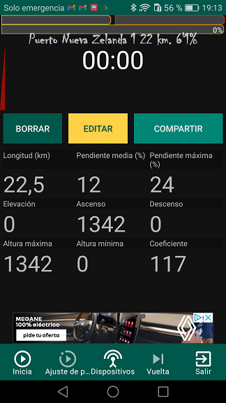

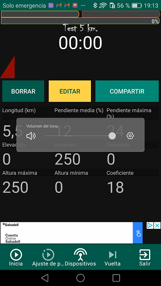

    Disculpa que haya tardado tanto tiempo en responder pero es que no he tenido mucho tiempo libre para enredar.
    Actualicé la app y ahora funciona mucho más raro que antes en estos 2 ejemplos que tengo:
    [​IMG] [​IMG]
    Ni el perfil ni los datos se corresponden ya que en ambos parece que hace un Ézaro por error en el algoritmo.
    Los .gpx de ejemplo son los siguientes:

    Esos perfiles los has creado con el editor de la app?
    Ya veo que no... he visto el problema y lo he corregido, en la siguiente versión irá bien tanto con gpx generados con ese mismo formato que me has pasado como con los generados con el editor.
    He subido la corrección a pruebas internas, no sé si estás tú ahí. De todas formas puedes usar el editor y crear tus perfiles de forma muy rápida, esos sí te funcionarán.

    No, yo por costumbre tiro de gpx a la carta. Con la última actualización ya he visto que funciona perfectamente. Has quedado invitado a unas cervezas porque la aplicación lo merece y para agradecer el trabajo realizado. Espero que lleguen bien. ;)
