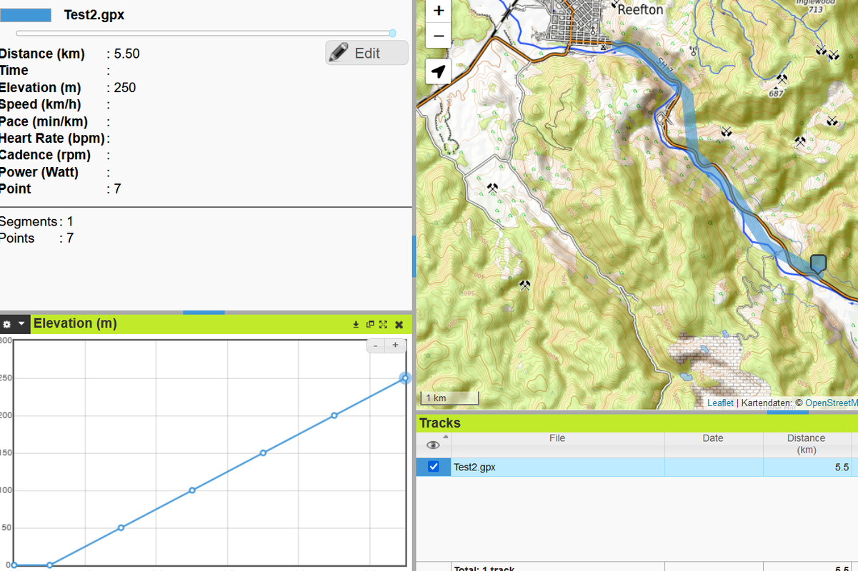

    De vez en cuando cargo trayectos .gpx al margen de los entrenamientos planificados. Lo malo de estos trayectos en mi experiencia son los continuos cambios de pendiente en cortos espacios de tiempo al funcionar por puntos GPS. Hay cambios cada 50 metros, cada 80... Vale, es bastante real, pero a veces el .gpx es de mala calidad y te llevas sorpresas con pendientes bruscas al margen de que no me gustan tantos cambios en tan poco tiempo.
    Para intentar paliar esto he optado por "crearme mis propios puertos". Como prueba he creado por ejemplo el siguiente puerto con los siguientes tramos:
    0 - 0,5 km. al 0%
    0,5 - 1,5 km. al 5%
    1,5 - 2,5 k al 5%
    Queda tal que así:

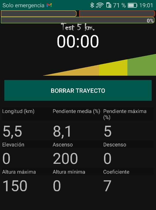

    Al cargar el .gpx en Vin hace una cosa rara y queda tal que así:
    En el perfil se come el segundo intervalo, da una pendiente media, altura máxima y ascenso irreal. Y luego, al ejecutar cada tramo paso a paso, los dos últimos salen con pendiente equivocada. Deberían rondar el 5% como los anteriores, pero el penúltimo da 4,3% y el último 1'7%.
    Vale que el crearse puertos a la carta es un uso personal y un poco raro de la aplicación, pero me gusta más que tanto cambio de pendiente de los gpx al uso, y no se si merecerá la pena solucionarlo, pero bueno, aquí queda mi aportación como probador. :D
    El .gpx de prueba es el siguiente:

    Cuando Vin carga un trayecto ya hace eso que tú estás haciendo manualmente. No carga el perfil "real" sino que aplica una serie de algoritmos para promediar tramos y evitar tanto cambios bruscos de pendientes como tramos demasiado cortos. Con seguridad lo que ocurre con tu perfil "artificial" es que al ser tan corto choca con el propio algoritmo.
    Si quiere envíamelo y le echo un vistazo en detalle.
    Un saludo y gracias por "tocar las narices", eso es lo que nos hace mejorar :).
