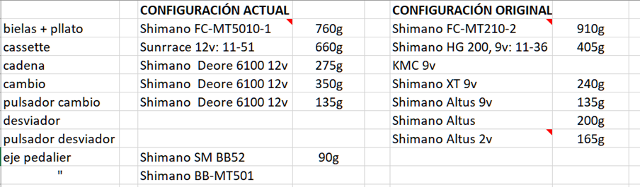

    Yo pasé mi Megamo Natural 40 de doble plato a monolato.
    Tengo dos ejes de pedalier, porque yo compré uno y con las bielas me llegó otro, que en principio yo no pedí ni venía indicado en el pedido. Los dos modelos se adaptan exactamente igual de bien.
    El casette es nucleo HG para aprovechar la rueda original, que por cierto, a principios de verano también las he cambiado.
    Funciona perfecto, sin roces ni cambios raros ni nada de nada.

    Lo más interesante calidad precio, es lo que yo he montado,,, al menos cuando yo lo monté, y no creo que la diferencia de precios entre gamas haya variado, como para decantarse por otro montaje.

    Plato y bielas, vienen juntos y puedes elegir desde plato de 30 a 34. También puedes comprarlo por separado pero saldrá más caro y ya vas perdiendo mantener la relación calidad/precio.
    El cambio y pulsador creo recordar que también vienen juntos. El mío es de 12v.

    ¿Y qué has montado?
  12. killo_sevilla
    killo_sevilla Miembro activo
    30 Jul 2010
    113
    32
    Entre Sevilla y Algeciras
    pues lo que he puesto un poco más arriba,,,, en una foto pegado en el post. pone claramente "configuración actual - configuración original", para explicar lo que he cambiado al pasar de doble plato a monoplato y además he añadido los pesos de los componentes.
    No sé, lo mismo a tí no te sale la foto,,,, pero lo mismo es que no has leído los post anteriores.
