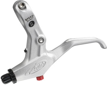

    Después de tener los XT M750, en teoría de los V's más potentes que se fabricaron, a mi me gustaron más los Avid SD SL, más sencillos y ligeros, no tan brutos y un tacto más progresivo. Las manetas también eran mejores por ergonomía y por el dial de regulación de palanca.

    Como comenté arriba, en global yo creo que los Avid SD (7, SL, Ti) son mejor compra, y te aseguras un freno sencillo, fiable, ligero y eficaz.
    Aunque otra buena combinación sería usar los puentes XT con manetas Avid (lo cual da una frenada brutal).
