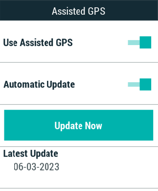

    • [Terra, Cross Plus, Trail 2 Plus, Aventura 2 Plus] Mejora de rendimiento GPS mediante tecnología AGPS (GPS Asistido). Al iniciar el dispositivo, si dispone de conexión WiFi, descargará información AGPS que permitirá adquirir posición más rápido.
      Para obtener buenos resultados hay que tener actualizada la información AGPS dentro de la última semana.
      Se puede configurar AGPS y consultar el estado de actualización desde 'Configuración > Sistema > Configuración GPS > GPS asistido (AGPS)'.

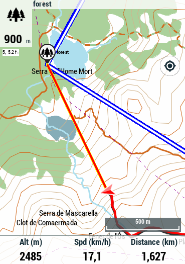

      Los archivos de track (TRK, RTE, GPX...) en los que todos los puntos sean puntos de roadbook, se comportarán como archivos RTE. De modo que:
      • La navegación será directa al siguiente punto de roadbook (en lugar de apuntar al punto más cercano).
      • Se puede saltar a puntos de roadbook anteriores o posteriores con las flechas de la barra de herramientas.

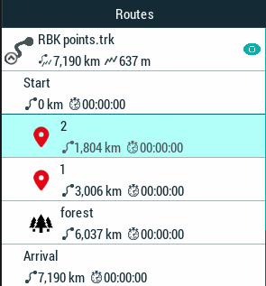

      • Se puede modificar el orden de los puntos de roadbook, mediante pulsación larga sobre él en la lista de rutas, y 'Mover arriba' o 'Mover abajo'.

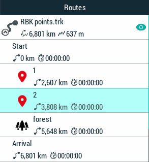

        [​IMG][​IMG]
    • Nueva propiedad 'Coordenadas' en los puntos de roadbook, que permite modificarlas.
    • Añadida función de creación de punto de roadbook al menú de modo pin cuando se selecciona un punto de track.

    • Corregido problema de pintado en las listas que causaba vista horizontal apilada en algunas situaciones.
    • Corregidos detalles de actualización de la información AGPS (disponible en Terra, CrossPlus, Trail2Plus, Aventura2Plus) .
