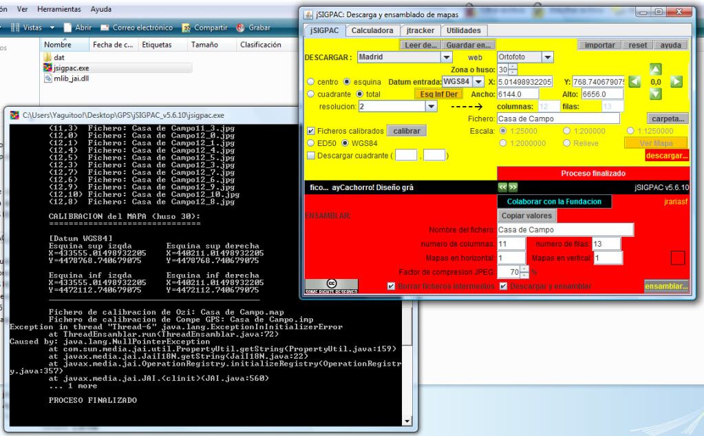

    Para que no te cambie los valores lo que tienes que hacer es calibrar antes de ensamblar. Calibras y te ajusta el numero de mapas, y despues copias los valores y entonces ya ensamblas con los mismos datos.
    En cuanto al error, nose, el fichero millnosecuanto.dll lo tienes en la carpeta del programa por si acaso ¿no?. Esta claro que el problema lo tienes con java, asique algo hay mal por ahi. Yo te dije lo de las variables porque las he copiado mal 7 veces seguidas hasta que me di cuenta que me faltaba un misero punto del principio. Mayusculas y minusculas tambien distingue y espacios y todo! no deja opcion a errores...

    mlib_jai.dll ¿Te refieres a este archivo? Yo lo tengo en la misma carpeta que el jsigpac.

    Si ese era. Lo siento, se me acabaron las ideas... no se decirte lo que puede estar mal :-S

    Sigo sin poder ensamblar los mapas, pero intentaré hacerlo en otro ordenador a ver si lo consigo. Y si consigo arreglar el fallo este, os mantendré informados.

    Madre mia!!! Ya lo he solucionado!!!!! :aplauso3:aplauso3:aplauso3:aplauso3
    Como en la pantallita de DOS me ponía no se qué del JAI, me he puesto a buscar por Google, y me ha llevado a un foro de GPS donde el creador del jsigpac comentaba soluciones a problemas con el programa:
    Foro TodopocketPC
    El caso es que ponía en un mensaje una dirección para bajarse el dichoso JAI, y sin tener ni idea de lo que estaba haciendo , me lo he bajado (Bajarse el JAI), he instalado el programita, y he probado de nuevo el Jsigpac y.....FUNCIONA!!!!! Ya me ensambla los mapas!!!! :aplauso3:aplauso3:aplauso3
    Bueno, ahora a ver si sigo con el proceso y consigo meter las rutas en el movil.

    Hola yaguitoo. Por la captura que nos pones no le has dado a copar valores en la ventana de abajo pues no coinciden con los valores de arriba. Saludos.
