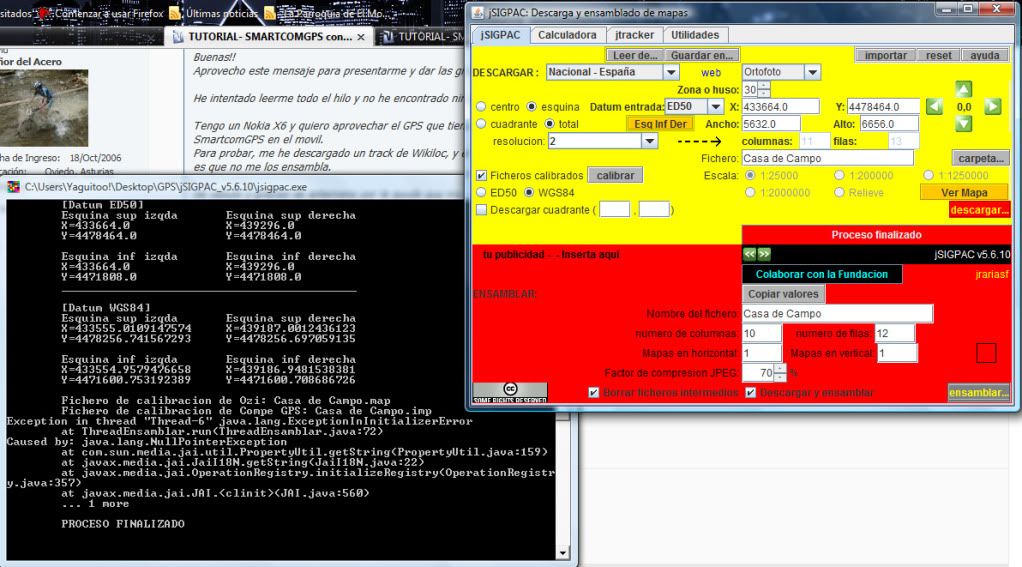

    Buenas!!
    Aprovecho este mensaje para presentarme y dar las gracias a los que os habeis currado esta entrada.
    He intentado leerme todo el hilo y no he encontrado ningún post parecido a mi problema, así que si es repetido, disculpadme.Os cuento:
    Tengo un Nokia X6 y quiero aprovechar el GPS que tiene para utilizarlo con la bici. Ya me he bajado todos los programas y los e instalado, incluyendo el SmartcomGPS en el movil.
    Para probar, me he descargado un track de Wikiloc, y el problema me surje con el Jsigpac. Cargo el track y me descarga todos los mapas, pero la cuestión es que no me los ensambla.
    En la pantalla de DOS, al final del proceso me pone:
    Exception in thread "Thread-6" java.lang.ExceptionInInitializerError at ThreadEnsamblar.run (ThreadEnsamblar.java:72)
    Caused by: java.lang.NullPointerException
    at com.sun.media.jai.util.PropertyUtil.getString (PropertyUtil.java:159)
    at javax.media.jai.Jail18N.getString (Jail18N.java:22)
    at javax.media.jai.OperationRegistry.initializeRegistry (OperationRegistry.jaca:357)
    at javax.media.jai.JAI.<clinit> (JAI.java:560)
    .....1 more

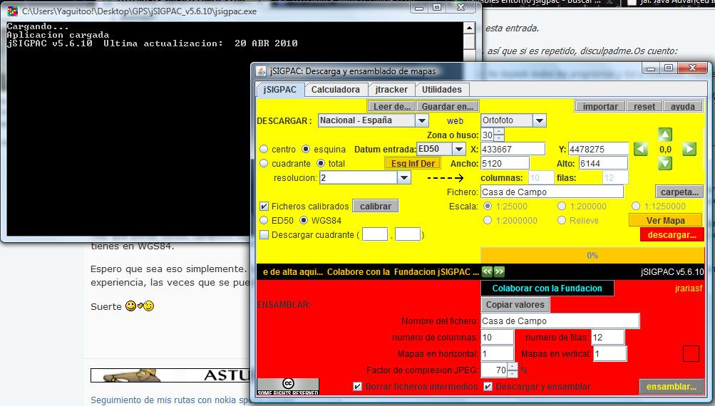

    Os pongo una captura de pantalla del Jsigpac así como de la pantalla del DOS para que lo veais mejor y por si veis alguna cosa que esté haciendo mal.
    El caso es que no se cómo solucionarlo. Alguna idea?? He probado con varios tracks, cambaindo la resulución, etc, etc y siempre pasa lo mismo.
    Si no encuentro solución a este problema, de donde puedo bajarme otros mapas?? He leido que también se pueden bajar desde la página del ministerio, pero no se cómo.
    Un saludo y gracias de antemano por la ayuda que me podais prestar.

    Reconozco que leerse todo el hilo es un toston, y es dificil de encontrar la solucion a los dos errores que has tenido.
    Si encontraste otra captura de pantalla mia en alguna página podrás observar que no debes poner madrid en la region a seleccionar. Tienes que poner España en general, porque de esa forma no funciona, por lo menos en mi region. No me acuerdo si me daba el mismo error que a ti o no.
    Y antes de que te salga mal calibrado el mapa, te indico que en el menu desplegable del datum entrada, a pesar de que lo que quieras es WGS84, hay que poner ED50, tampoco se el motivo pero se que de esa manera salen bien calibrados. Sin embargo el de tikar el redondelito dejalo como lo tienes en WGS84.
    Espero que sea eso simplemente. Si no tendras que revisar si tienes bien el java y sus variables de entorno, te sorprenderias, y tambien lo digo por experiencia, las veces que se puede copiar mal una maldita linea :angry jaja
    Suerte :bye;-)

    Lo primero: hazle caso a Satis antes que a mi, porque yo utilizo el smartcompgps gracias a él. Pero por si acaso:
    A mi sí me deja poner Comunidad Valenciana, incluso utilicé Castilla-León una vez, siempre poniendo WGS84.
    ¿has pinchado en copiar valores?
    Veo que no coinciden el numero de filas y columnas arriba y abajo.

    Que cosas, va ser los mapas de asturias que no estan disponibles nada mas.
    No me habia fijado en lo de las columnas, es muy probable que sea eso entonces lo que falla. Muy atento coquee, se ve que lo dominas ya.

    Muchas gracias por vuestras respuestas SaTis y Coquee!!
    He intentado todo lo que me decís y sigo igual:
    - He eliminado y vuelto a crear las variables del entorno (CLASSPATH y JSIGPAC_MEM esta última la tengo con un valor: -Xmx1200m).
    - He cambiado la región a "Nacional-España".
    - He cambiado los datums de entrada
    Con respecto al tema de "copiar valores" siempre lo hacía y me ha extrañado lo que me comentas. He vuelto a realizar el proceso y me he fijado que me cambia los valores de la zona amarilla una vez se ha iniciado la descarga de los mapas. A alguien más le pasa esto?? Os pongo un par de capturas para que lo veais:
    Antes de iniciar la descarga de los mapas, habiendo introducido todo:
    Despues de haberse descargado los mapas y supuestamente haberse "ensamblado". Como veis me ha cambiado las columnas y filas iniciales :
    Para ver si el error podría ser devido a esto, he vuelto a bajarme los mapas, pero esta vez dándole a "descargar" solamente y una vez descargados le doy a "copiar valores" y luego a "ensamblar" para que coincidan los valores, pero nada, sigue igual.
    Las versiones que tengo de los programas son:
    - jSigPac: v5.6.10 (creo que es la más actualizada, de Abril del 2010)
    - Java: Version 6 Update 22, la más actualizada.
    La verdad es que ya no se que más hacer, me tiene loco!!!
