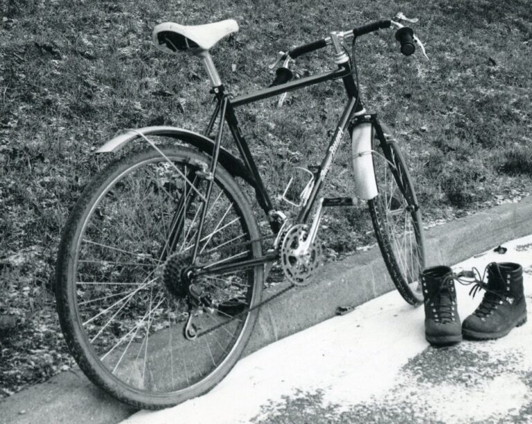

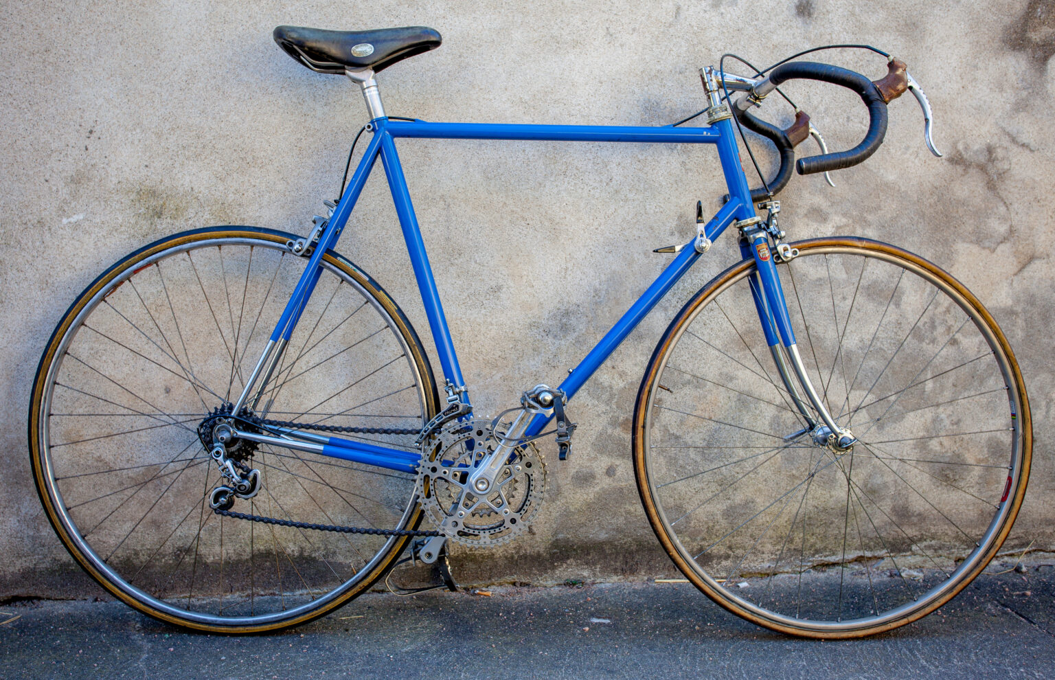

    Algunos ejemplos para copiar:
    Jacques Busset "cyclo-muletier*", con una modificación posterior (una potencia extra).
    La bici en una foto de su época, en realidad, es una bici muy tosca en comparación a otras de su zona y época, Lyon:
    https://www.anciensveloslyonnais.fr , las "randoneur" que salen equipadas, mucho mas artísticas, incluso explicitamente art-deco con motivos tipo egipcio y la grafía y color correspondiente.
    La horquilla es biplano, sencilla, tosca y muy resistente. Me encanta.
    Y una "triplerizer" del mismo artesano
    https://www.echappee-velo.com/news-le-cyclo-muletier-aux-origines-du-velo-en-montagne
    Última edición: 15 Abr 2026
