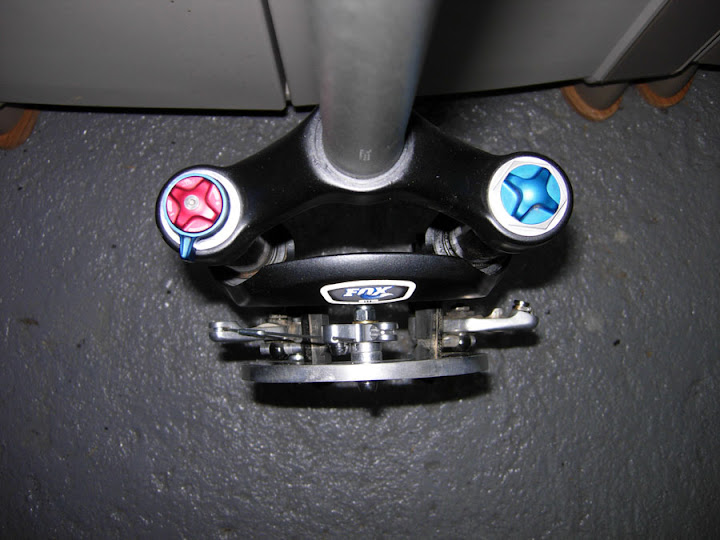

    Yo hace un tiempo hice un "apaño" para solventar el mismo problema que se te plantea a tí.Pongo fotos.La horquilla es una Fox sin agujero ni nada.Y manteniendo unos cantilever con tope incluido.
    Pero intenta no seguir este ejemplo,porque si así fuera estarías montando una horquilla que no corresponde a la bici.
