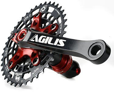

    Yo tengo montados unas bielas Agilis Evo 2x9 y estoy encantado, no hecho de menos ningun desarrollo, ademas del ahorro que tengo en peso.

    en serio, llevas esas bielas y no has hecho un reportaje/cronica/prueba en condiciones? :laserkill
    vamos cuenta todo sobre esas bielas y esa combinacion 2x9...
