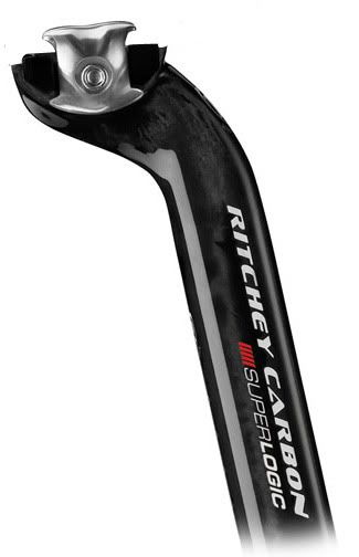

    Que os parece esta tija para un biker de 78 kg? Es fiable o con ese peso mejor mirar otra cosa? El precio unos 110 € con gastos incluidos. Alguna otra opción que os parezca mejor?? Salu2

    Vigila que con ese precio no sea imitación, eso si la compras nueva.

    174gr en 30.9x400.
    Las hay mas ligeras, pero yo si la encontrara por ese precio me pensaría su compra, aunque lo de que tenga retraso no me convence mucho.
    Aunque sean todo un "cĺasico" por este foro, mirate las kcnc o las cycle king.

    no tendras ningun problema yo tengo un amigo qe pesa 86 kilos y la tiene de las primeras y ningun problema de momento

    pues por ese peso y ese precio...me pillo una kcnc ti pro lite como la q tengo.. muchos mas barata y algo mas ligera...en aluminio, en medida 30.9*350 me dio un peso de 250 gr con el sillin del chino ya puesto y el sillin pesa 100gr justos, asi que hacer vosotros las cuentas..

    Pues yo no me pillaría ninguna de las tijas que suelen recomendar en este foro. La mayoría de las tijas ultraligeras, como la KCNC, tienen un sistema de anclaje que los fabricantes de sillines advierten expresamente no utilizar en sus instrucciones. Estos sistemas de anclaje pueden provocar que los rieles se doblen o se quiebren.
    Aunque pese un poco más, yo optaría por esa Ritchey (o mejor aun, una Thomson Masterpiece con kit de titanio) sin dudarlo.
    Lo que sí tendría cuidado es dónde la compras. En eBay, hay muchas imitaciones de productos de Ritchey. Si el precio es demasiado tentador, desconfía.

    sfer1 estoy completamente deacuerdo contigo,yo tenia una tija con el sistema de sujeccion de la KCNC y en una caida tonta se doblo la sujeccion de la tija,lo que nunca me habia pasado con la Thomson,ahora e pedido una Easton que tambien tiene un anclaje parecido a las Thomson que es el que me parece mas fiable,pero en estas tijas el peso manda,y el peso mas ligero se consigue con esos anclajes tan endebles.
