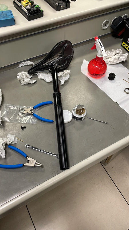

    Tras su uso como todas. La holgura aparece, es bastante sencillo hacer el mantenimiento y corregir esa holgura con el kit de mantenimiento de la marca.

    Holgura tiene, cuando giras el sillín de izquierda a derecha tiene algo,(no se si mas o menos que otras) pero poco. A mi me cogió hacia delante y hacia atrás y también algo mas de la lateral.
    Con el mantenimiento una desapareció y la lateral volvió a estar como nueva.
