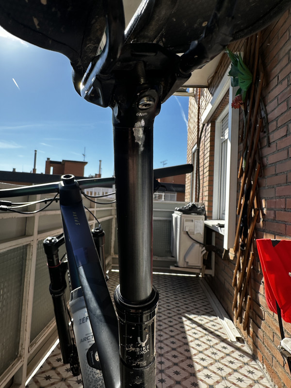

    Falta de mantenimiento?

    Qu
    Que va. Estaba abriendo cada 6/7 meses, últimamente cada 3 como máximo.
    Si es cierto que antes de abrir la primera vez, por desconocimiento, la dejé demasiado tiempo sin revisar.
  3. Jaime Azcona
    Jaime Azcona Novato
    12 Ene 2017
    13
    Pamplona
    Coincidí en una carrera con un chico que hacía los servicios oficiales de bike yoke y me dio dos consejos. Kit de mantenimiento cada 6 meses o 1 año dependiendo uso y meterle máxima presión (350 psi). Decía que mucha gente se quejaba y al final era un problema de presión.
    Por lo demás, la tija va de lujo.

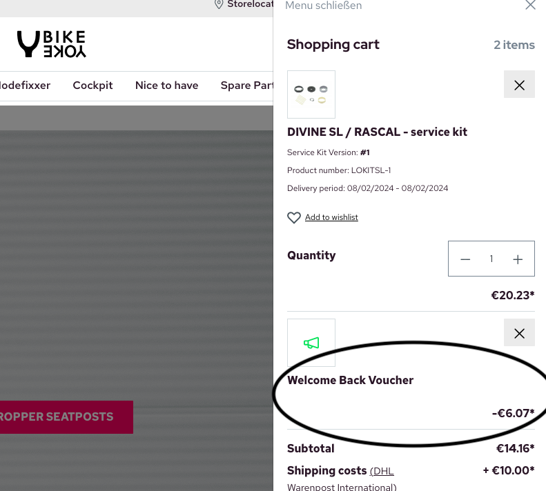

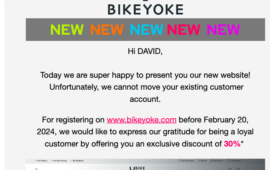

    Atención, BikeYoke ha cambiado de web y por registrarte ofrece un código del 30% de descuento, hoy me han mandado un mail.
    Si tenéis que comprar tija, o cualquier repuesto es el momento.

  18. Spiidy
    Spiidy Miembro activo
    8 Oct 2010
    153
    25
    Guadalajara
    A mi me ha llegado un mail con el código, yo ya estaba registrado en la antigua web.
    He probado haciendo una compra aleatoria sin terminarla y efectivamente funciona.
