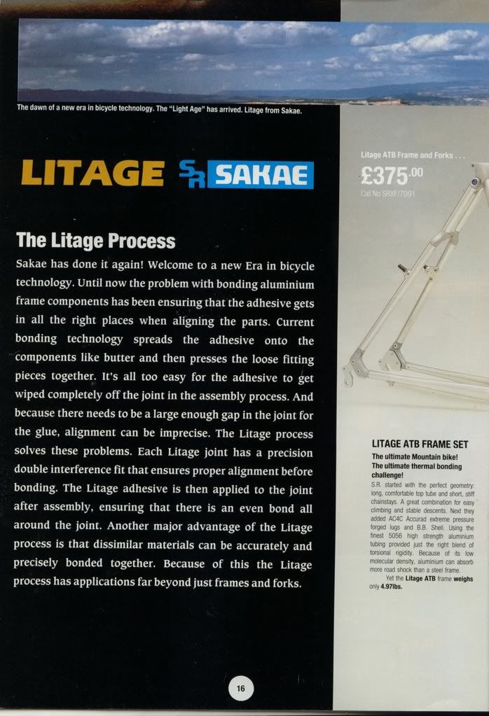

    ¿cuanto pesaba este cuadro? ¿y la horquilla?
    Se puede decir "lo que te parezca", pero también se puede (se debe) buscar en Internet algún sitio donde lo diga...

    El cuadro unos 2,100...pero lo digo así, a ojo...

    Ese cuadro lo conserva un amigo mío impecable, con XCcomp completo; otro lo compró igual, pero en XCpro (los tubos venían pintados en azul, con efecto ahumado). Los trajo a España BH, pero eran japoneses; racores y tubo de aluminio pegados, luego al horno y listo. Recuerdo que el pegamento se embutía por unas ranuras, o algo así. La manufactura era de Sakae? Litage? En el embellecedor tapa-tuercas lo pone. Ahora no me acuerdo.

    Estoy contigo. Algo más de 2kg. Incluso hasta cerca de 2.400kg. Vi uno en ebay hace tiempo, pregunté por el peso por curiosidad y algo así me dijo, pero no encuentro el email.
    Tenían fama de ser más resistentes que los vitus, pero "a saber".

    Pues el señor Kool Stop ha fallado el peso por solo 2 míseros gramos.
    Pesa 2256.
    Así que con decimales y todo será lo que ha dicho él.;)

    Las pruebas del delito.:deal

    Sakae Ringyo fué quien finalmante se quedó con SunTour, por eso ahora es SR SunTour. Es una compañía taiwanesa y ghoy en día tiene en China la mayor fábrica de componentes de magnesio del mundo, que es de donde salen todas las botellas de las horquillas SR.
    En 1990 SunTour ya estaba al borde de la bancarrota y SR ya hacía sus bielas de gama media y baja, así que este cuadro te lo empaquetaban con grupos SunTour en las ferias orientales. También lo pdías comprar suelto y montarlo con lo que quisieras, pero para BH fué una forma fácil de hacerse con un tope de gama molón sin esfuerzo.

    pues si, esas fotos que has puesto josele, son las que yo encontré, y como no daba crédito a mis ojos (4,97 libras = 2.254 gr.) :alloreto
    http://i30.photobucket.com/albums/c320/retrobikeguy/tests/sakaelitage1.jpg?t=1239471126
    y pensando que podría ser un error en el catálogo (o incluir el peso de la horquilla) -no creo-, decidí preguntarlo en el foro. El caso es que había una subasta de uno, en versión "tubos principales de carbono" que será un poquito más ligero (pero no mucho), y lo estuve pensando, pero en vista de ese peso, "paso" totalmente... además el vendedor no respondió a mis preguntas sobre Gastos de envio y longitud del tubo superior. Dice que es una talla 18" pero miente como un bellaco, parece una 20" en la foto:
