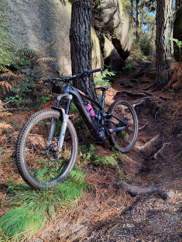

    A falta de que @termaltake se anime a poner unas fotacas de su Durolux gris, os dejo una foto de ayer mismo de la mía! :D
    PD: mucho ánimo Termalín, no deben estar siendo días fáciles en La Palma...
