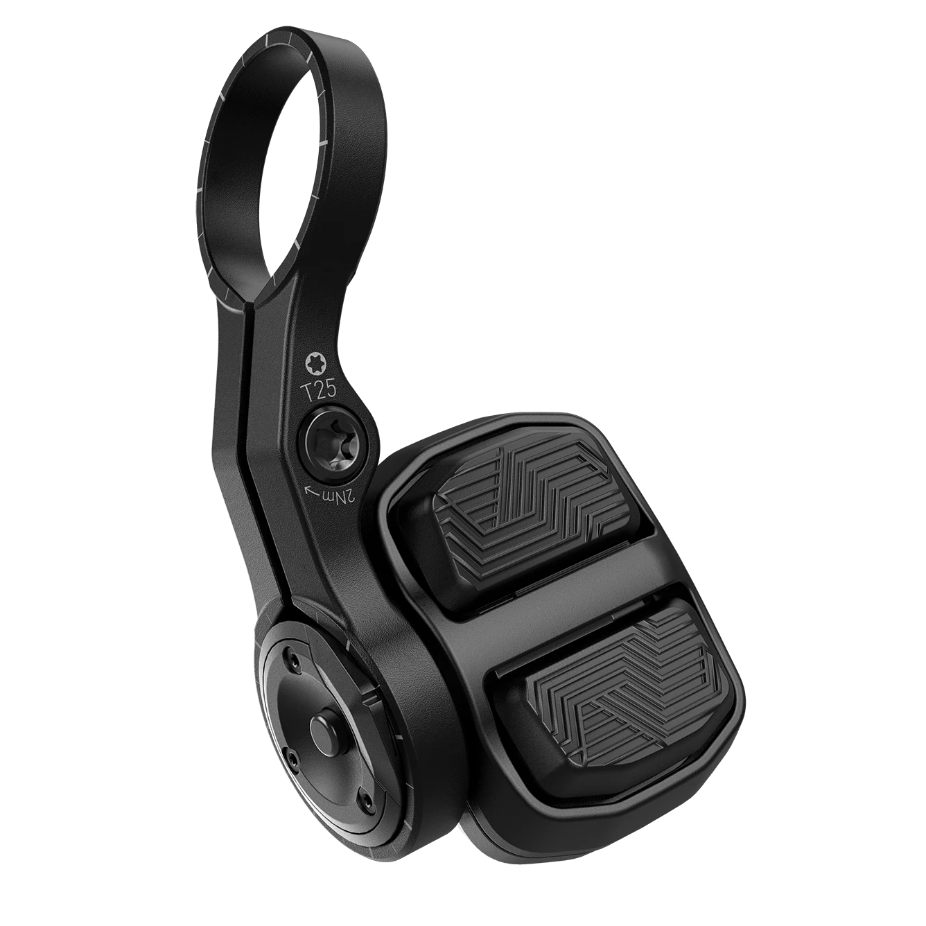

    Yo recomiendo este, es la primera versión de todos, bajo mi punto de vista más ergonómico y sobre todo más blando. El Pod me resultó duro tanto el pulsador rocker como el de dos botones y ademas tenía que mover el dedo más hacia abajo para pulsar los botones, por eso sacaron un adaptador para aproximarlo al manillar.
    La actualización debería de servir para los dos mandos, pero concretamente se enfocó para dar una mayor rapidez al cambio AXS T-Type

    Sabéis si existe algún adaptador para enganchar de las manetas de freno Shimano el pulsador tipo "bolita" de dos botones, del anterior he visto algunos pero de este nuevo no.

    Perdona pero no te entiendo, juntar freno Shimano con mando axs quitando la abrazadera del mando axs? Eso quieres?

    Ahhh, el nuevo mando axs t-type... Creo que todavía no.

    Si, eso es , quitarle la abrazadera que trae y poner alguna que enganche directamente con la maneta de freno como está ahora con el mando Shimano y quitarse de poner otra abrazadera en el manillar

    Para frenos hope si que hay . Yo la uso
