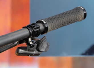

    Trae su propia abrazadera para anclarlo al manillar. Es la de doble tornillo que es un poco más larga que la de tornillo único.
    Si quieres anclarlo en la maneta de freno necesitarás, dependiendo de tus manetas, uno u otro matchmaker.

    Ya que hablais de ello, ¿que Matchmaker va bien para un XX1 Axs con frenos Shimano Xt? Que deje el mando en una posición cómoda
    ¿Con el soporte de la abrazadera que trae, como decían más arriba, queda cómodo colocado?

    Si, pero si es el XT 8000 como el mio me pegaba el botón en la abrazadera del freno. He comprado un adaptador de wolftooth y a ver que tal. No lo he probado todavia

    Así queda con el de wolftooth y XT M8000, puesto hace un par de días[​IMG]

    Pues a mí el axs con frenos sram no me gusta. Tengo manos grandes y aún así he tenido que cambiar botones del mando. Me dolía el dedo. O eso o poner abrazadera suelta para freno y mando.

    En AliExpress venden el matchmaker para poder colocarlos en los Shimano, barato y buena calidad.
    € 2,27 70%de DESCUENTO | ZRACE-Adaptador de cambiador de SRAM 2 en 1, 2 en 1 dispositivo de frenos, con palanca de cambio de SRAM, freno SHIMANO, AL7075, 4,5g, XTR / XT / SLX / DEORE
    https://a.aliexpress.com/_m0CN5rB

    Para los XT M8000 perfecto pero para los M8100 no vale, o al menos a mi....

    Mira bien, que puedes elegir un modelo que sí se adapta a la generación actual de Shimano, aunque cuesta más caro.
