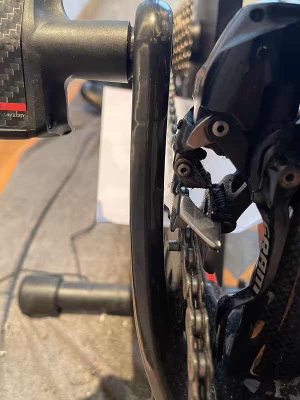

    Aquí tienes la foto.
    Parece menos pero hay 3 mm; salva con solvencia el desviador gracias a la forma cóncava por el interior de la biela.
    Red eTap 11 v
    Última edición: 12 May 2024

    Una pregunta tema desviador.
    Se puede poner el desviador force con unas bielas Shimano 52/36? Funciona bien?
