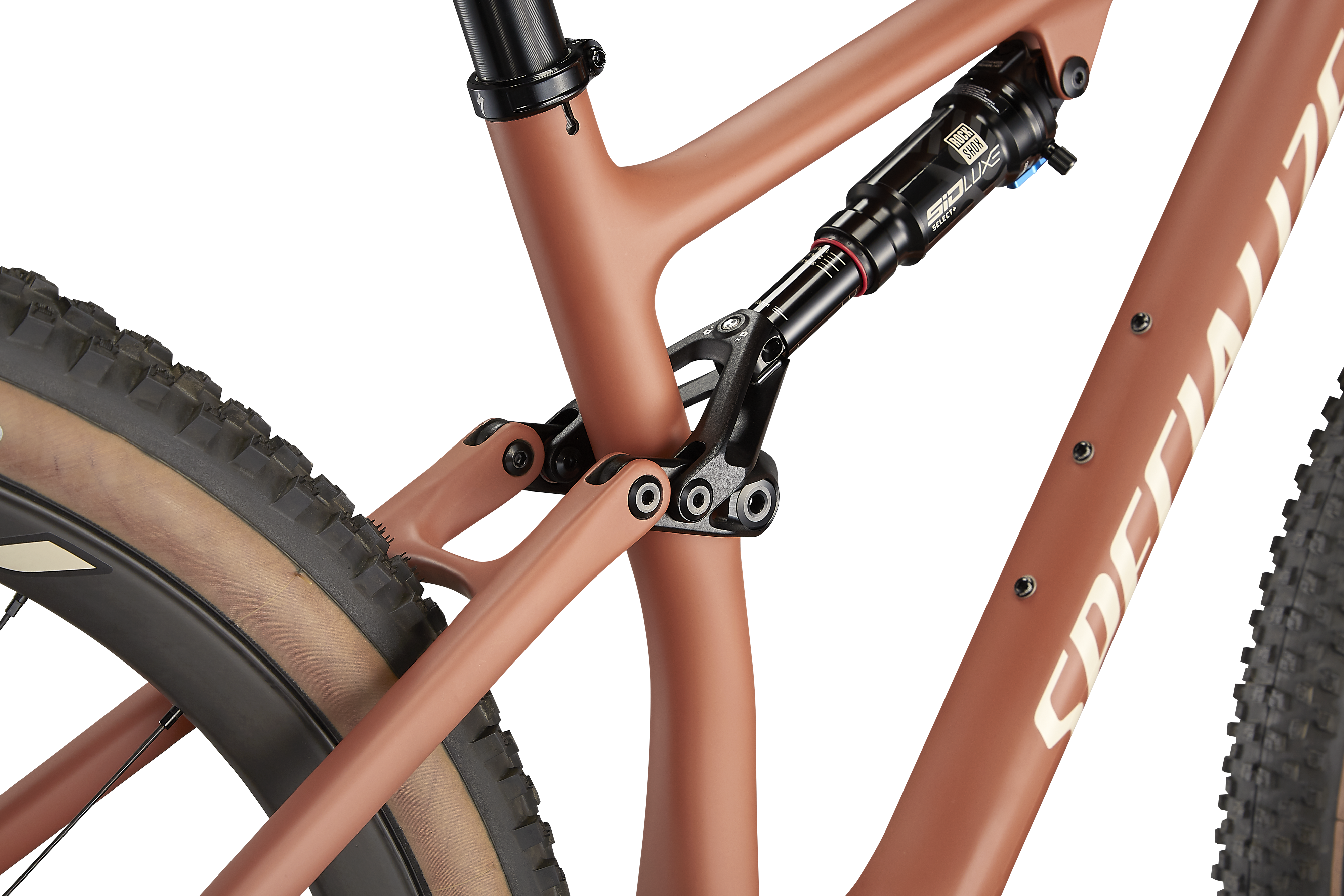

    El amortiguador trasero de la EVO da 110mm de recorrido (190x40 mm). En los SWorks 2021 montaban en origen el SIDLuxe, en los 2022 Fox Float DPS y en los 2023 vuelven al SIDLuxe. Todos sin bloqueo remoto. El cuadro si que va preparado para el guiado del mando remoto del amortiguador.
    Para la horquilla, en función de lo que busques XC o lo que llaman ahora DownCountry, puedes montar horquillas de 100-110 ó 120mm (con el consiguiente ligero cambio de geometría si montas 100 o pasas a 120mm.
    Habrá alguna mínima diferencia de peso para justificar la diferencia de precio. Los no SWorks son FACT11 y los SWorks son FACT12. Además la bieleta que sujeta el amortiguador al basculante en los SWorks es de carbono y en los normales es de aluminio.
    Dependiendo de que presupuesto lleves, tienes la EVO Comp 2021 a un precio interesante en varios distribuidores de Specialized y si la quieres SWorksear siempre puedes ponerle la bieleta de carbono (ojo que vale 350€ :eek:)
