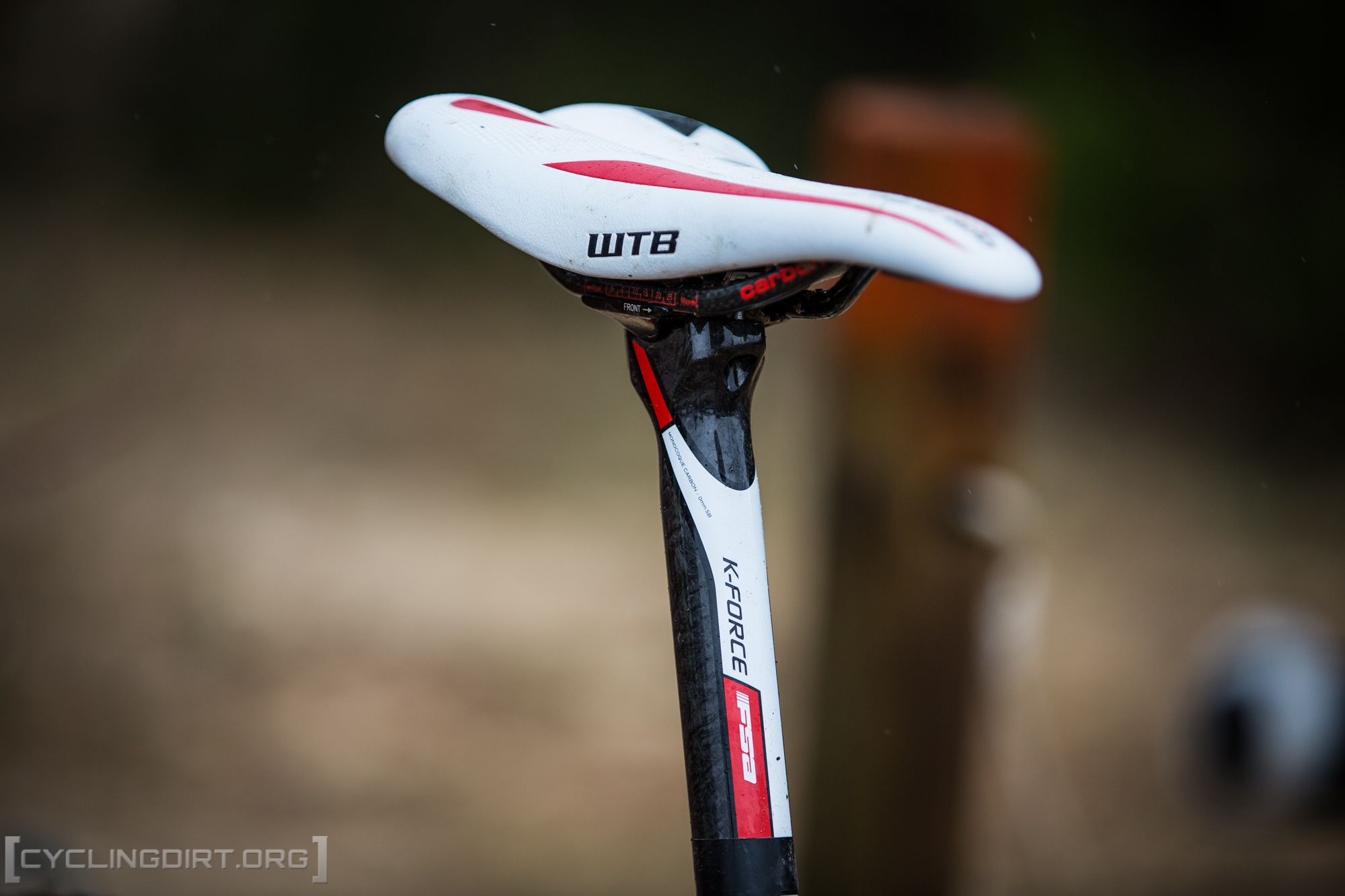

    Qtal compañeros,queria preguntar,tengo una tija fsa kforce light,que aprieta de arriba a abjo,y queria comprarme un sillin prologo zero II pass nack,railes de carbono ovalados,son compatibles?,es que no veo que la abrazadera tenga forma ovalada,para que valgan digo,es por evitar comprarlo para nada,gracias desde ya y que hagais muchos km el finde gracias..!!!

    Te vale perfectamente al ser de las que aprietan de arriba y abajo.
    Los railes redondos suelen ser de 7mm de diametro, y los ovalados de 7x9 o 7x10mm, de forma que la parte de los 7mm del ovalo queda arriba y abajo.
    Espero haberme explicado

    Por lo que veo, el anclaje de la tija SLK es distinto a la de K-Force Light; el de esta ultima son dos piezas (una delantera y otra trasera) bastante minimalistas por decirlo de algun modo.

    Esa es la mia,la verdad que si
