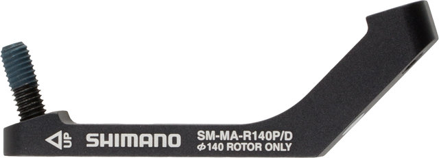

    antes de que me vuelva tarumba, a ver si alguien me puede echar un cable:
    necesito montar unos frenos PM con disco de 160mm (sram rival 1) en cuadro FM para disco de 140 segun fabricante (ritchey outback) Delante lo tengo solventado, para el trasero he comprado el adaptador shimano SM-MA-R160P/DH Si bien puedo montar el adaptador, al colocar la rueda toca con el disco. La pinza es humanamente imposible montarla, no cabe todo el conjunto.
    ¿Alguien me sabe decir el motivo? Y, aun mejor, ¿que adaptador necesito?
  16. jim-x
    jim-x Miembro Reconocido
    15 Ago 2011
    1.744
    1.220
    Vallés Occidental
    tienes una foto para verlo? que estas cosas explicadas a veces se hace dificil.....
    en principio el adaptador por las características que dices es el que toca, yo lo llevaba (en otra bici que no era Ritchey).
    Pero por comparar de donde puede venir el fallo....
  17. PETERPUNK
    PETERPUNK Imbécil
    31 Dic 2009
    6.872
    2.739
    el mio acaba en H. Para que te hagas a la idea, el brazo derecho -que queda mas elevado en la foto- me toca en la vaina superior y roza el disco
    edito: lo tengo en la mano y es exactamente el mismo que el tuyo
  18. jim-x
    15 Ago 2011
    1.744
    1.220
    Vallés Occidental
    mirando en su web en cuanto a frenos pone esto;
    BRAKE COMPATIBILITY
    Flat-mount brakes front and rear140mm (160mm max - adaptors available separately)
    Frame flat-mount bracket height10mm
    en fotos veo un montaje convencional para FM
    pero por lo que dices es como si elevase demasiado la pinza, no creo que fuese el caso......pero quizás necesitas el mismo adaptador que tienes pero para disco de 140mm
  19. PETERPUNK
    PETERPUNK Imbécil
    31 Dic 2009
    6.872
    2.739
    ahora mismo mi unica opcion es esa, cambiar disco y adaptador. A ver si alguien nos ilumina/me dice que lo estoy montando mal
    Gracias!!
