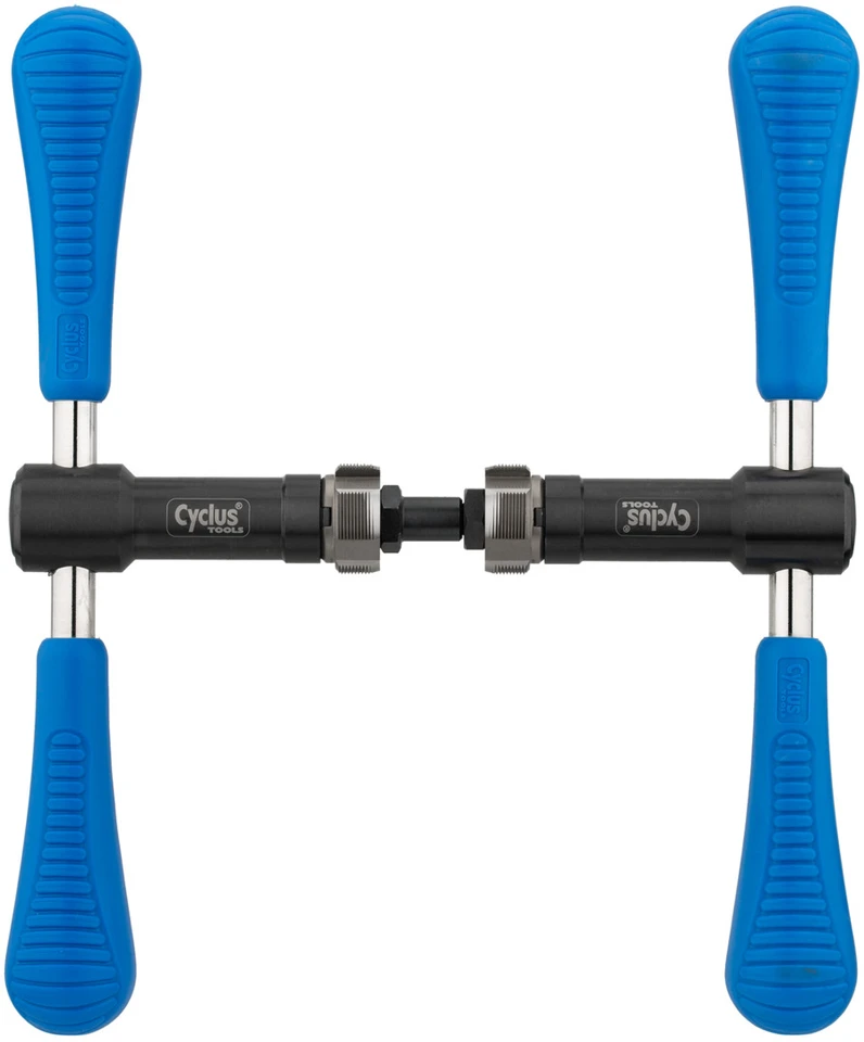

    Lo del sentido de la rosca si lo tenia controlado. Probaré como dices con la dremel, a ver si se ha quedado alguna viruta por ahí.
    Y cómo es esa herramienta que comentas?? Creo que no la he visto nunca

    la herramienta para las roscas del pedalier sería algo así : [​IMG]

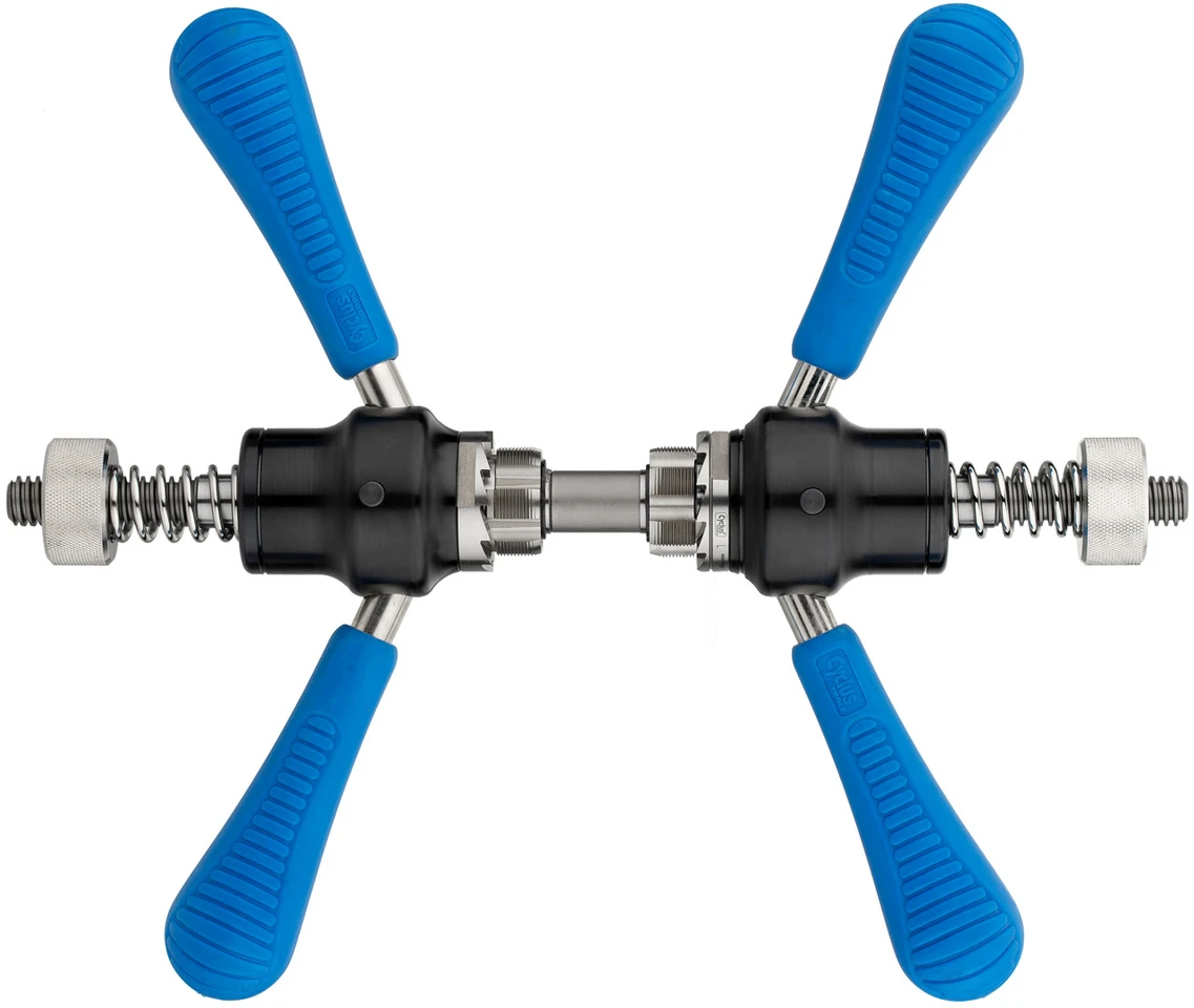

    Pero ese tipo de herramienta será para pressfit, no? En cazoletas roscadas entiendo que no se pueden desalinear, no?

    no la segunda foto si te fijas tiene unos dientes que son los que hacen la rosca. Los pedalieres BSA es más dificil que vengan desalineados, pero alguno hay, los press fit ni verlos, ni regalados, tengo dos bicis de mtb con ellos y porque los cambie por unos roscados... nunca mais...

    No, esas herramientas son, la primera, para hacer o repasar la rosca del pedalier y la segunda para asegurar que las dos caras del pedalier son paralelas, que están bien enfrentadas.
    Cuando compras la caja del pedalier para montarla en un cuadro, no viene encarada, porque las tolerancias de la fabricación no proporcionan un ajuste suficiente. Una vez montado el cuadro, se usa esa herramienta para repasar los lados de la caja. Esos dientes que se ven en la foto se comen el material de las caras del pedalier y aseguran que ambas caras quedan alineadas a la perfección. Si no lo están, el pedalier entra bien, pero al apoyar en la cara se desalinea apenas unas micras, las suficientes para que no sea perfecto.
    Es fácil de comprobar. Coge un cuadro sin encarar, que tenga el borde de la caja del pedalier pintado, por ejemplo. Monta el pedalier a mano, sin herramienta y déjalo apenas ajustado, sin apretar, pero que no se mueva. Mete las bielas y hazlas girar en vacío. Verás que giran finísimas, porque la rosca fabricada en la caja de pedalier si está alineada de un lado al otro. Saca las bielas y aprieta las cazoletas con herramienta, como las montarías definitivamente. Ahora mete las bielas (es muy probable que te cueste un poco más meterlas) y hazlas girar, y verás como ya no giran tan bien. Eso es debido a la desalineación de las cazoletas, y por lo tanto de los rodamientos que alojan, al forzar el apoyo en las caras de la caja del pedalier que no están alineadas a la perfección.

    son para pedalieres roscados (tienes para BSA-ITA), son dos herramientas distintas, digamos para dos situaciones...
    La primera es simple, la rosca interna donde valga la redundancia roscas las cazoletas. Si con esa operación siguieran los problemas......pasamos a la segunda, que es como dice Dobii, aunque es raro que venga desalineado un BSA es posible. Con esta herramienta lo que hace es fresar la parte hasta alienarlo.
    Hay muchas herramientas que no son habituales pero que deberían serlo (y saber usarlas como dice Lyn), por ejemplo también para fresar el asiento de una pinza de freno

    Y alguien tiene la segunda herramienta?
