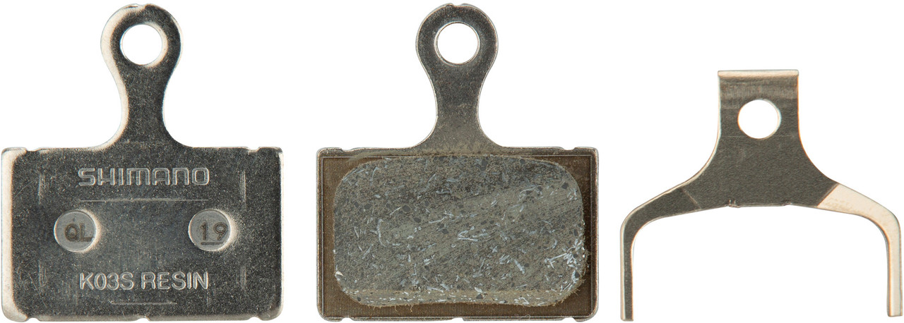

    Con qué otra pinza shimano es compatible?

    No lo se con seguridad porqeu no he mirado, pero las pastillad Galfer son compatibles con los grupos, shimano y Sram, yo son las que suelo usar, junto a disco Galfer y la frenada se nota mucho. Saludos.

    Según especificación para resina tienes que buscar alternativas a los códigos L03A y K03S, y en metal a L04C y K04S. Las L son las refrigerada y las K no.
    Usando esos códigos encuentras opciones. Si las quieres de marca tanto Galfer, Swissstop, koolstop tiene el modelo K03S. Creo que Ashima y Swissstop tienen el refrigerado L03A.
    Alligator tiene ambos modelos muy baratos en bikeshop.

    Supongo que son las comp XTR, XT, SLX, Alfine…??
    https://www.bikeshop.es/pastillas-d...ano-g-aaa-xtr-slx-alfine-organicas/93027.html

    Ni idea, parece según veo que con xtr,xt, SL ,alfine

    Creo que las refrigeradas para esos frenos de montaña son diferentes (j03a), ten cuidado. Creo que las no refrigeradas coinciden pero las refrigeradas no.

    me paso parecido y localize un pdf de compatibilidad de pastillas shimano, pero no lo tengo en este ordenador, mira en google
    era algo asi https://aplbike.com/content/14-shimano-guia-pastillas-freno

    Como bien te han dicho hay de marcas reconocidas compatibles con las pinzas GRX.
    Pero cuida que no son iguales que las del xt de montaña.[​IMG][​IMG]

    ¿Y no es más fácil mirar en la página de Shimano?
    Por ejemplo:
    https://bike.shimano.com/en-EU/product/component/grx-11-speed/BR-RX810-F.html
    Yo estuve buscando online las L03A sin mucho éxito y al final las encontré en una tienda física de Portonovo Entré a preguntar sin muchas esperanzas y al final salí con dos juegos.
