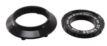

    Buenos días chicos necesito vuestra ayuda.
    Resulta que he puesto unas rudas nuevas unas DT r32 con discos centerlock, decir que mis discos todos son de 6 pernos, por lo que monto los adaptadores de centerlock a 6 pernos , los que he montado son estos adptadores DT, HWZXXX00S2335S que traen las ruedas, decir que monto ejes QR de toda la vida, cual es mi sorpresa que los discos me los desplaza tanto al exterior , que me roza con el cuadro en los soportes de las pinzas del freno trasero, ¿es posible que ese adaptador lo haya en distintas medidas de anchura? decir que delante me ha desplazado el disco otro par de mm hacia el exterior también, aunque aquí no roza con la horquilla.
    El adaptador es este
    ¿es posible que este adaptador sea para ejes de 142, pues yo monto 10x135 de toda la vida atras y delante 9x100 ?

    El adaptador es correcto,no tiene nada que ver el tipo de eje, lo que ocurre es que el sistema CL es una mierd@, dicho claramente. Al poner adaptador el disco se desplaza, solo que unas veces se puede corregir moviendo la pinza y otras no, depende del cuadro y de la horquilla. La solución: busca un par de discos CL.
    Pq odio el sistema CL? Pues pq el cierre muchas veces se acaba aflojando y ni que sea un poquito el disco ya coge holgura, si te pasa durante una salida no hay solución ya que nadie lleva una llave CL encima, con lo que te toca dar media vuelta y volver a casa con un disco que baila y frena a trompicones. Segundo, hay que apretar el cierre a lo bestia (40 Nm) y siendo tan fino no es raro que la llave se escape y te acabes desollando los nudillos contra el disco, probado en carne propia. Y tercero aunque es irrelevante, supone un aumento del peso.
    Tengo una sola bici con ruedas y discos CL y será la primera y la última, me ha pasado de todo con el dichoso cierre. Si quieres estar tranquilo 6 tornillos toda la vida.

    En efecto el CL es una mierd......... lo que he descubierto es que el adaptador varia y desplaza más si el eje lógicamente es de Qr de toda la vida o es para ejes de 142, parece ser que el que yo tengo es para ejes de 142 y hay otro que desplaza el disco menos hacia el exterior, para ejes qr normales de toda la vida. y DT lo tiene tambien.
