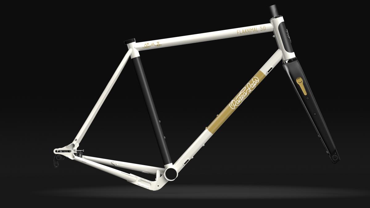

    Mola mucho este cuadro

    Amaro ha hecho una bici preciosa...
    Me recuerda a la mía.... :), aunque la mía es mas modesta eso si....
