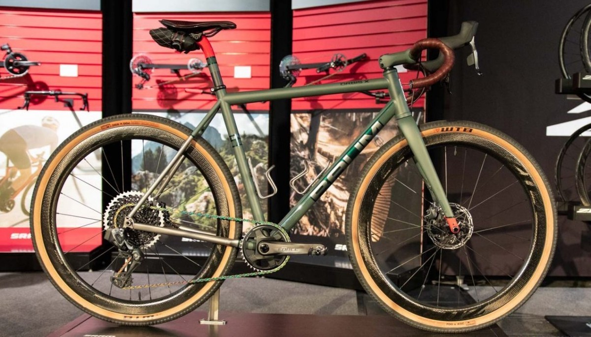

    Ya que estamos, para qué son esos dos agujeros del cuadro a distancia botellero en el tubo horizontal? Todas las bolsas que conozco son con velcro.
    Esos agujeros los tapáis con tornillos o los dejáis al aire?[​IMG]
  20. MarioVL
    MarioVL Miembro Reconocido
    27 Mar 2015
    2.329
    754
    Hay bolsas preparadas para montarlas en esos 2 tornillos. Deben ir de lujo porque no se deben mover nada ni molestar al pedalear
