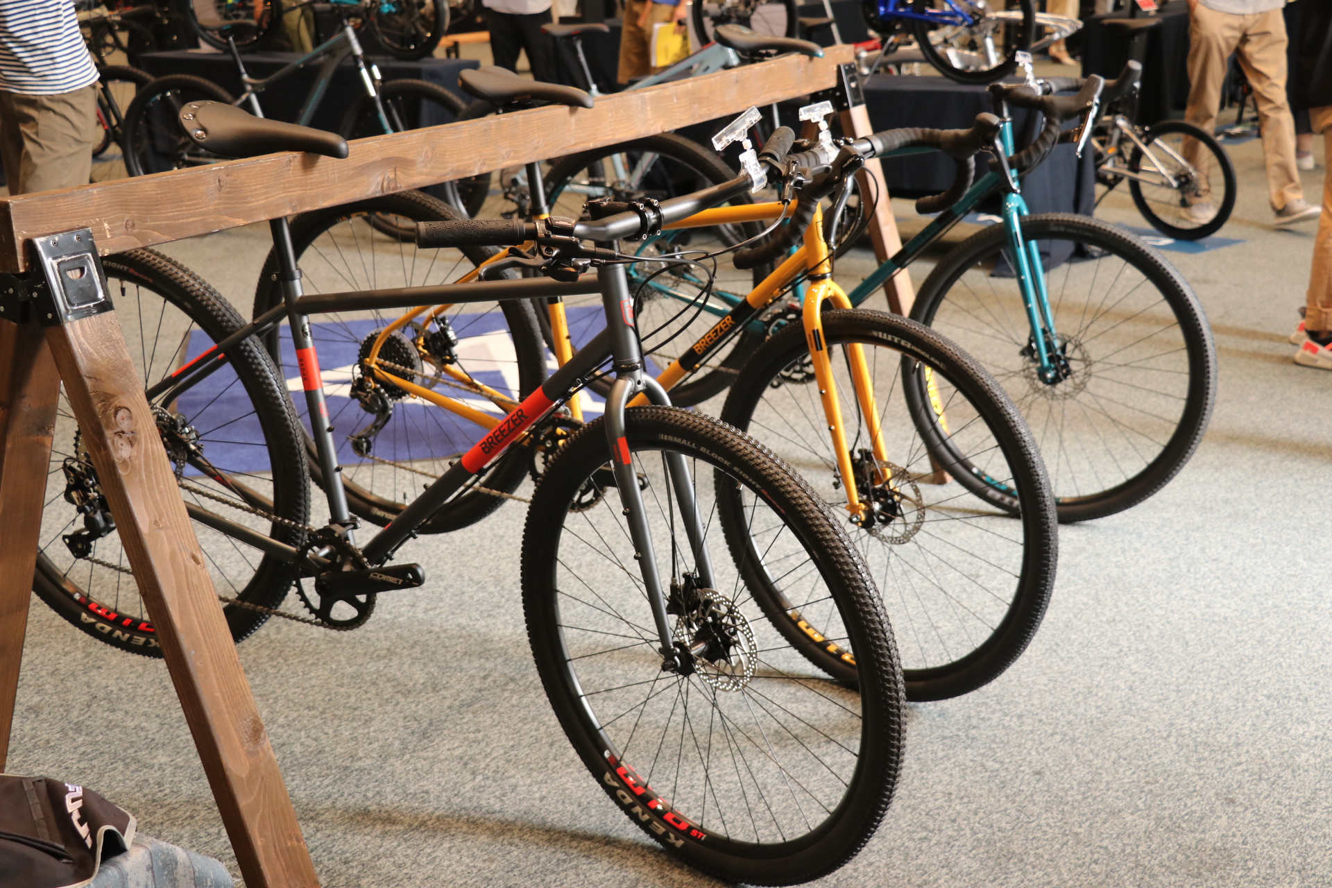

    Me gustan todas

    De esas tb hay, pero ahí de precios npi.
    Se nota el que puede y las facilidades que dan, porque a medida que te acercas al centro, el nivel de las bicis sube y pasa del acero o aluminio de montaña al carbono y ruedas de perfil de carretera.

    Sequoia! La mejor

    Bonita foto

    Soy de origen francés y voy muy habitualmente allí y no veo que se gasten ese dinero en bici. Y eso que allí siempre han tenido mayor tradición de bicis que aquí...
