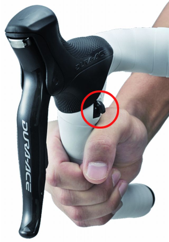

    Hola, tenía una duda técnica, alguien probó un xt di2 8050 con pulsador satélite y los botones escaladores para gravel en 1x11. Había pensado en esta combinación o lo mismo pero sin los pulsadores escaladores con las manetas trp hylex. Gracias
    Foto de la maneta en cuestión

    Yo pense lo mismo sobre la posición, yo paso mucha parte del tiempo rodando con las manos en los escaladores y me da que puede ser molesto, de ahí el usar el satélite en el manillar y poner en las manetas los escaladores estos

    Esos si que tienen buena pinta. Son compatibles sin manetas di2? Creo que estos van conectados a las manetas di2 no a la centralita

    Efectivamente van directamente a la maneta ya que ellos por si mismos solo son pulsadores y dependen de la electrónica de la maneta principal.
    Las opción que barajo ahora es desmontar una maneta xt di2 soldarle los cables de los pulsadores de escalador y usar un cambio xt di2 8050 con cassette 11/46 u 11/42, además de así liquidar mi sram rival hidráulico que no me acaba de convencer el tacto nada.
