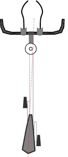

    Horizontal, y para ir acoplado girarlo ligeramente hacia el lado, ¿cual? el contrario al que "cargas" (hacia donde se va el miembro viril, en chicas ni idea probar)
    Fijaros en la imagen
  10. Pableras1989
    Pableras1989 Novato
    May 17, 2006
    651
    ****** Jmgul, me has dejado de piedra con lo de girar el sillín por el tema cojoncillos, no lo había pensado nunca!!!
  11. A.P.H.
    A.P.H. Miembro
    Dec 2, 2008
    301
    La vegueta.tinajo-lanzarote
    jmgul, la verdad es que en la otroa bici ya lo había puesto así pues una vez lo comentaste. Pero en la nueva lleva una tija de estas aero y no deja girarlo así que me veo llevandolo siempre derechito. Yo suelo llevarlo "el sillín" con la punta ligeramente hacia abajo, así que no me veo probando la del Bayliss (a ver si este luego responde con la Bella, que llevan poco casados y ahi que cumplir)
