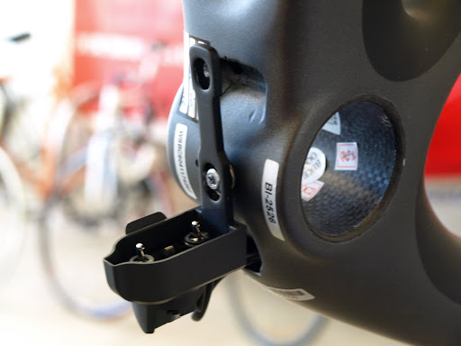

    Alguien ha visto esto?? Para poner la batería tumbada.
  15. elMiguelon
    elMiguelon Miembro Reconocido
    23 Dic 2006
    5.463
    1.093
    Vale, solo hacia falta investigar un poco. Esta creado para Time. Lleva 2 tornillos. Yo buscaba invento para sujetar con un solo tornillo.

    Corta un soporte corto y lo dejas con un tornillo
  18. elMiguelon
    23 Dic 2006
    5.463
    1.093
    Habría riesgo de que girara, no? Habría que buscar manera de sujetar el otro extremo...
    Última edición: 20 Jul 2014
  19. elMiguelon
    23 Dic 2006
    5.463
    1.093
    Aunque la primera opción es dentro de la tija. Alguien me puede decir que diametro tiene la batería?
