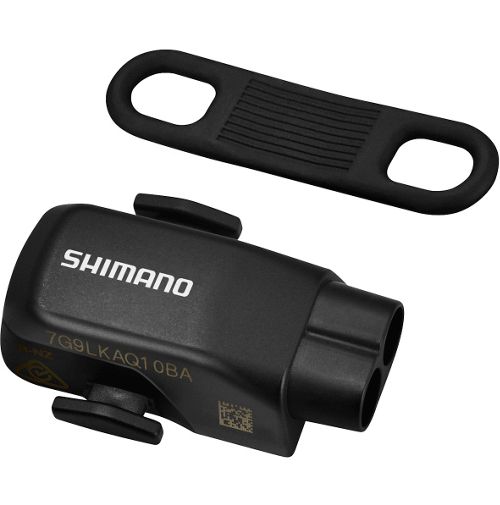

  12. Ritxis
    Ritxis Miembro Reconocido
    2 Jun 2007
    48.338
    21.020
    Donosti
    para instalacion interna cualquiera de los 2........solo difieren en la forma

  15. Ritxis
    2 Jun 2007
    48.338
    21.020
    Donosti
    hay 3 D-fly.......los WU111 y WU101 salieron a la vez, misma funciones distinta forma y reemplazan al EWW01, este es de forma identica al WU101
    WU111/WU101

  17. Centollo69
    Centollo69 Miembro activo
    16 Abr 2014
    386
    45
    Sur de Alicante
  18. Ritxis
    2 Jun 2007
    48.338
    21.020
    Donosti
    ruido? no tiene por que....si no se le pone alguna brida de plastico como a los cables
