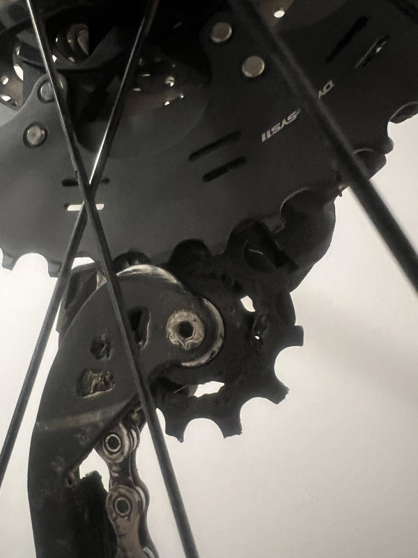

    Buenas, le he cambiado a mi bici de gravel el casette, he pasado de un 11-42 a un 11-46.
    No soy muy manitas pero lo he cambiado yo mismo y en principio cambia bien, pero al penúltimo piñón de
    arriba le cuesta entrar y una vez en ese piñón suena un ruido muy raro todo el rato.
    Al resto de piñones cambia bien sin ruidos extraños, incluso el último que es el que pensaba me
    daría problemas…
    Que debo ajustar para que cambie fluido a ese piñón? el penúltimo , y deje de hacer ruido?
    EDITO: Ya se que le pasa, al poner el penúltimo piñón de arriba me toca la patilla con el último piñón, queda la roldana como por dentro y roza el casette, como se soluciona?
  18. ukukus
    ukukus Malosera...
    Nov 22, 2007
    4,091
    778
    Valdeorras
    Tienes un tornillo que ajusta la tensión que hace que se separe o acerque esa roldana, tendrás que apretarlo para que se separe.
    Si llegas al tope y no es suficiente, porn uno más largo o un extensor de patilla del cambio.
