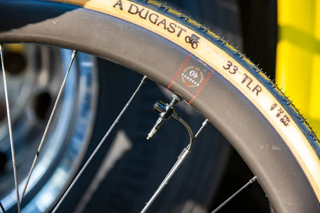

    El Hutchinson "Caracal Race", de momento, es caso de analisis. Debe estar en boca de todo el mundo al haber dado (en el text de la web "bicyclerollingressistance") un valor insolitamente bajo. Mi hipotesis (con google parece ser que se les pregunta a Hutchinson desde los medios especializados) , es que han escogido el criterio de tomar las lonas laterales - el numero de capas- propias de un neumatico btt, y luego el sistema de solapar las capas del "Blackbird", el neumático de carretera de competicion de Hutchinson, ( que existe hasta la medida 32).
    Ahora, si se compara el peso por ejemplo, en medida nominal 35 mm, un Caracal Allroad vs Tufo "Speedero" 36 mm, pues creo que es muy dificil saber en qué % de asfalto / grava puede ser uno mas rapido que otro. Si en asfalto llano el Hutchinson fuera algo superior, y en terreno muy rocoso mas resistente, quedaría por ver lo que ocurre en rampas de doble digito de asfalto, a veces, con presiones del neumatico relativamente bajas, la carcasa mas gruesa parece que sube sola, aparte que es muy probable que el Hutchinson Caracal, en aros hookless, se pueda usar sin ningún tipo de inserto, mientras que los equivalentes de la competencia deberían (se deduce) ir en aro hooked y/o con inserto, ejemplo: los Vittoria/Dugast de Marianne Vos tipo "Pipistrelo" * TLR, con bujes Gravaa y por tanto con un rango de presión que no necesitaría, según los datos, el Caracal Race para ser competitivo (en una carrera de maximo nivel).
    *[​IMG]
    Una curiosidad sobre Tufo, que es una compañía diminuta pero muy interesante: En realidad, el "tubeless" de gravel mas ligero que existe solo lo tiene la compañía checa: el tubular sin camara, solo que, por ejemplo, a nivel de mundial de gravel, algunas bicis, descontando ese peso necesitarían lastar 100 o 200 gr para pasar la verificación, como por ejemplo la Crux de L. Wiebes.
    Hoy en día, Tufo fabrica tubulares como el " All-Road" y el "Dry", con lo que en ingles llaman el dibujo "diamond" o tambien "file", identicos a los antiguos "Barum" de ciclocross, lo cual los convierte en el único fabricante que hace tubulares usables en entrenamiento, para ese tipo de bicis de ciclocross clásico, lo mismo que ocurre con los de btt tipo Nino Schurter, nada menos de 4 tipos de tubular sin camara (creo que todos se reparan con "mechas", aunque mejor asegurarse, quiza los hay con cámara independiente).
