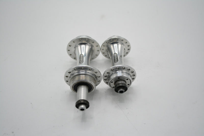

    En mi opinión en la parte delantera la combinación conos-eje pasante o rodamientos extraible-qr, tienen menos lógica que al contrario, de hecho yo he tenido algunos con un diseño absurdo, ya que, con horquilla de suspensión, no contribuyen a la rigidez torsional en absoluto.
    La parte trasera es mas compleja, mucho mas ancha etcetera.
    El rodamiento en sí, el hecho de que la cazoleta de un buje ajustable este metida a mucha presion o el rodamiento salga a muy poca, no es una gran diferencia y la geometría o tamaño de las bolas, por ejemplo cerámicas, no tendría porqué ser mejor.
    Creo que se consideran los bujes Phil Wood como los primeros con rodamiento extraible, siendo los Mavic 500 de 1975
