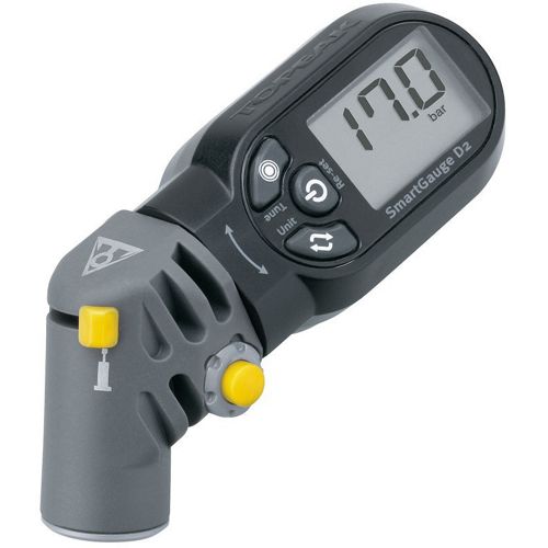

    ese mismo es el que tengo yo
    ya no puedo vivir sin el :D
