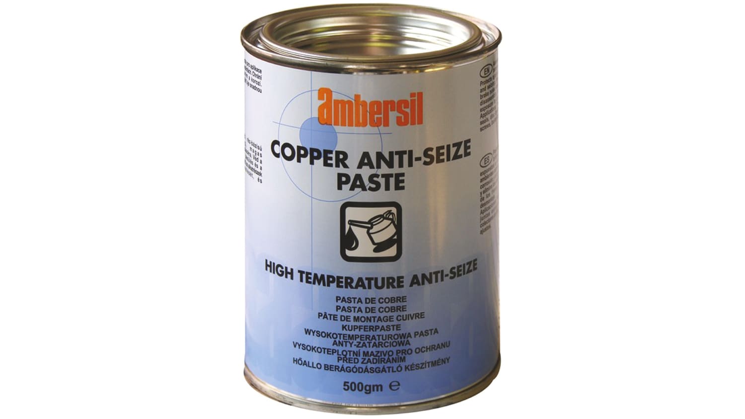

    una pregunta. He leido en varias ocasiones lo de la pasta de montaje... a que os referís? Podría tener acceso a un "lubricante" o antiseize de cobre... sería eso? Tambien tengo un bote de molykote, el que utilizamos para los ratchet, serviría? Ya de paso... siempre he utilizado para los montajes un bote de grasa verde que compre hace la tira de años... lo mejor sería utilizar pasta para todo lo que no tenga friccion (vamos, para todo menos rodamientos)?
    El de cobre seria como este: [​IMG]

    La pasta de montaje no tiene como función principal por diseño el lubricar, sino el aislar materiales. Eso permite seguir manteniendo la rueda pasado el tiempo y, de paso, evitar la corrosión galvánica. Suelen tener un efecto colateral, que es la lubricación, que ya viene bien para hacer el montaje.
    Yo uso una que se llama NASP Anti-seize, que puede comprarse en Amazon por ejemplo.

    Eso es, con grasa lubricariamos rodamientos y con pasta tornillos, simplificando. Por lo tanto, este que digo de cobre serviría, no? He visto que mucoff vende pasta de cobre para montaje... Podría comprarlo en Amazon, pero pudiendo tenerlo mañana mismo y sirviendo, para que esperar! Como digo el otro, que no es por no esperar... Pero esperar pa na es tontería!!,
