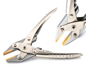

    Ya he tenido oportunidad de probar las pinzas y funcionan muy muy bien la verdad, sujetan los radios perfectamente y no los marcan. Muy buena solución comparadas con todo lo que había probado hasta ahora para sujetar el radio.
