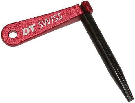

    Las P&K lie y efectivamente son muy buenas.
    A mi personalmente me es más operativa la de Pillar, por mis manazas y porque junto con lallave de DT para que no giren los radios planos, me resulta más cómoda de manejo.
    Pudiendo dejar esta llave muy pegada con la Pillar de cabecillas.
    Aunque ya digo que es una cuestión de gusto personal.
