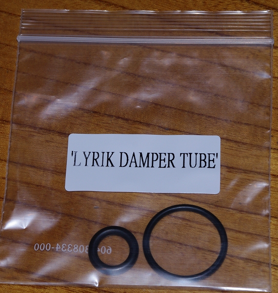

    Vereis tengo un problema con la Lyrik a ver si a alguien le pasa algo parecido. No tengo mucha idea, más bien poca.
    Es una Lyrik R de 2011.
    El verano pasado ya empezaba a tener un tacto más duro, luego me lesioné y estuvo 5 meses parada hasta el otro día que la cogí y estaba como una piedra, solo hacía la mitad del recorrido.
    Así que la desarmé, de la barra derecha (rebote) salió por el tornillo de abajo casi todo el aceite, bueno color chocolate que sumado al del muelle ya dejó hasta poso en el recipiente.
    Limpié todo como pude con alcohol isopr. y a montarla.
    Corregirme si me equivoco: 145ml 5w en botella rebote y 5ml. 15w en cada pata por los tornillos inferiores.
    Al meter el aceite en la botella del rebote noté que algo fuga por el bástago pero seguí para alante que era muy tarde y tenía que currar. Ayer la desmonté de nuevo comprobé el bástago del rebote y lo veo en buen estado y las tóricas, un poco de holgura en la tapa (parte negra) que no sé si es normal. Monto el bástago un poco de aceite en la botella y la dejo pa ver si fuga, salió un poco, luego la moví y en toda la noche nada.
    Entiendo que el aceite de la botella del rebote 5w no se debe comunicar con el 15w que va por fuera de la botella. ¿A alguien le ha pasado? ¿Se soluciona cambiando las tóricas?
    Serían estas? (lyrik damper service kit)

  3. tuboshu
    tuboshu Miembro activo
    21 Ene 2014
    97
    32
    Cualquier tienda de suminstros industriales las tiene. No son las de la pieza que has fotografiado, sino las que estan al fondo de las barras, la pieza que se sujeta con el circlip interno grande, en la botella del hidraulico. Ojo! hay dos toricas. La externa que no suele fugar, no tiene movimiento, y la interna que esta en contacto con el vastago. Si esa fuga, a largo plazo se te llena el fondo de las botellas de aceite 5W, pierdes la regulacion en compresion por bajo nivel y si fuga mas empiezas a hacer topes contra todo el aceite que esta en el fondo de la botella.
  4. Resete-e
    Resete-e Velocipollo
    12 Abr 2007
    4.641
    3.123
    Bimenes
    Muchas gracias, pues ya voy a tiro fijo.
    Efectivamente como comentas en estos 5meses se habia pasado casi todo el aceite y no pasaba de la mitad del recorrido.

  16. Resete-e
    12 Abr 2007
    4.641
    3.123
    Bimenes
    Disculpa que pregunte de nuevo, la tórica a la que te refieres es la pequeña, no?
    Una va en la parte exterior y la pequeña en el interior del la pieza negra del rebote.
  17. Josetomas
    Josetomas pApAtOmI
    18 Dic 2007
    747
    38
    MORDOR
    Si, esa misma la cambié la semana pasada porque me pasaba lo mismo que a ti, se me comunicaba el aceite sae 5 con la botella de abajo y de momento va bien. Yo tengo una lyrik rc2 DH solo air y la prueba que hacía para ver si se había comunicado era quitarle la presión de aire y hacerle que bajarán las barras como cuando haces tope, de esa manera se sabe sin tener que desmontar si se ha comunicado el aceite.
