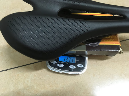

    Por otro lado, si te cuadran las medidas, me gusta la idea de montarme algo super ligero por menos de 1000 euros y la mayoria de ese presupuesto se iria en las ruedas y Horquilla (minimo Reba). En potencia y manillar vete a algo fiable y de marca reputada, pero en tija una Elita one full carbon por menos de 30 euros, sillin full carbono con acolchado de 135gr por unos 20-25 euros, bielas Racework monoplato por 35 euros aunque aconsejo eje shimano (Edito, necesita eje press fit BB92 por lo que hay que buscar algo especifico), cambio de 12 velocidades chino (todo el grupo) y un peso que sorprenderá si encuentras unas ruedas baratas y de unos 1400gr cosa nada facil.
