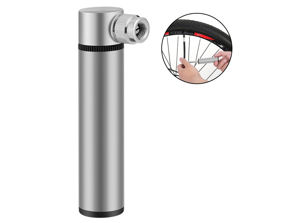

    - ah, y la minibomba, una de estas me fue bien en un pinchazo. Se tarda más pero también se hace mucho menos esfuerzo, así que tampoco fue un gran problema, quizás se rompa antes con el tiempo, pero como es solo para emergencias no me preocupa.
    - Pero por si acaso hay que inflarla en una gasolinera o con otra bomba también llevo un conversor a presta
