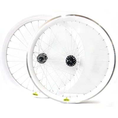

    Como novedad de hoy tengo la compra de las ruedas. Las elegidas han sido unas Espresso en color blanco. Vienen la delantera mecanizada para freno y con radiado recto y la trasera sin mecanizar y con radiado normal. Tienen un perfil de 45mm y buje flip flop. Los radios son blancos y los bujes negros de la misma marca que las llantas. Los piñones que vienen son dos de 16 dientes. Las he comprado en Amazon.co.uk gracias a la ayuda del forero Kanner.
    Ahora me queda saber qué medidas de cubierta puedo montar en estas llantas. ¿Alguna recomendación?
    Un saludo!

    El vendedor de Amazon al que le compré las ruedas me ha mandado un email diciéndome que no le quedan más, y que solo tiene o las dos sin mecanizar o las 2 mecanizadas pero que no puede combinarlas. Si se las pido mecanizadas me hace pagarle 30€ más. También me da la opción de devolverme el dinero pero si me lo devuelve no se qué compraré porque no encuentro nada:(
    ¿Alguna sugerencia? busco ruedas blancas con perfil alto, estilo origin8 o Espresso y la delantera la quiero mecanizada. No quiero algo de más de 170€.

    El problema es que las quiero blancas y con los gastos de envío se me disparan un poco. He preguntado al tío a ver si me devuelve la cantidad total de lo que pagué o solo parte de ella. De todas formas, al frenar sobre una rueda no mecanizada, se raya mucho? alguno podría ponerme una foto para poder comprobarlo?

    Dependiendo de las zapatas, si usas zapatas convencionales, al principio chirria, las zapatas manchan de negro, y a largo plazo se come la pintura; si usas zapatas de silicona, no tendras problema alguno.
