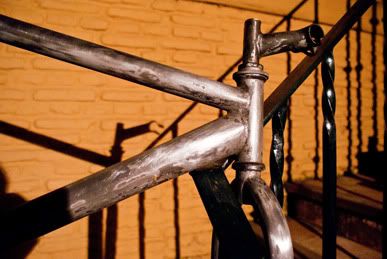

    1º demontar toooodo: cambios, pulsadores, frenos, manetas...
    2º con la radial quitarle los pivotes de los frenos y las abrazaderas de los cables
    3º papel de lija gordo por todos lados, resultado bastante RAT (pero no lo suficiente)
    4º decapante, espátula y más lija (3.5€ del decapante)
    este es el restultado:

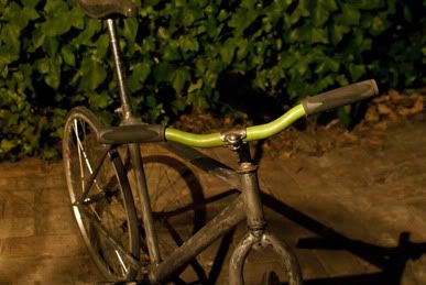

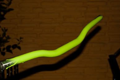

    5º manillar decathlon doble altura tirado por ahí por el trastero, cortado con la radial, longitud 2 palmos
    6º como el **** manillar es anonizado (o algo de eso), al darle decapante no se iba el color así que opté por pintarlo de verde (un verde que me recuerda a la 24bikes moon) que también tenía por casa algo de spray, como no quería que se viera muy bien pintao cuando estaba casi seca la pintura, le di con un trapo sucio para que perdiera el brillo.
    *aquí todavia no está "sucio"
    *aqui detalle del color final

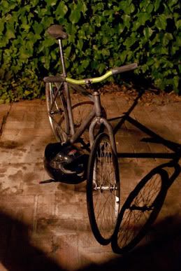

    ya pondré fotos del resultado final, con buena luz, espero tenerla esta tarde ya montada (pero es que hace mucho calor aquí en sevilla y salir ahí es pelearse con los dragones)
