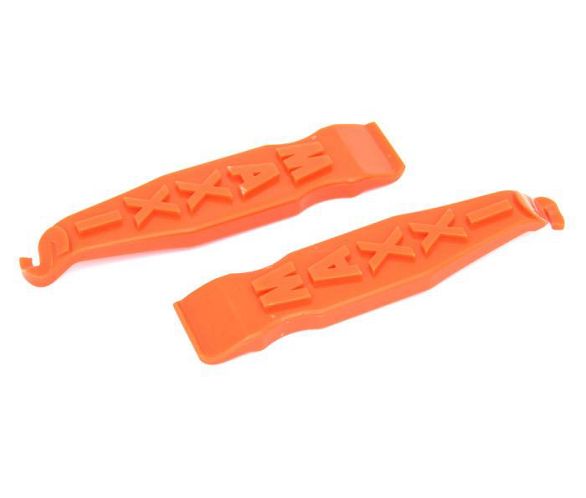

    Que tipo de desmontable usas? Yo desde que uso estos es otro cantar, van de fábula:
    Y los compré por 1€ por llevarme algo en una tienda que estaba en liquidación.
    Esas ruedas deben salir, haz juego agarrándolas y llevando los labios al centro, luego metes el desmontable y cuando salga el labio de su alojamiento haces círculo en toda la llanta... aunque puede que ya sea lo que estés haciendo...

    Bueno, pues solucionado de momento quitarlas, con ayuda.
    Hay que mantenerlas bien en la hendidura del centro todo el contorno y con un desmontable de aluminio bastante largo, una vez que consigues sacar un poco sale bien. Si no sale a la primera, repetir desde cero y con paciencia.
    La pega que en el monte no llevaré esos desmontables, así que crucemos los dedos.
    Luego estará la fase dos que será montar las nuevas y que talonen... jajaja
