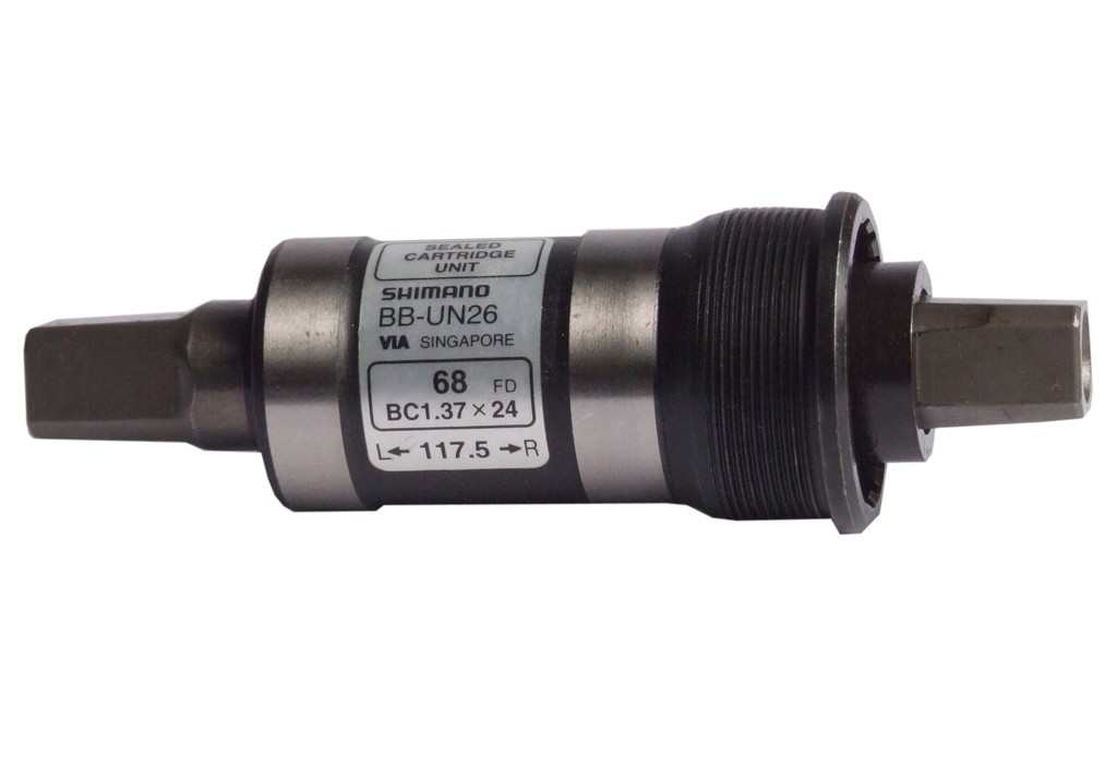

  4. fmmarzoa
    fmmarzoa Miembro activo
    15 May 2015
    590
    194
    Hodor!
    El eje venía ya montado. Lo pusieron en un taller con las bielas anteriores.
    Lo que me mosquea es que por el lado de los platos entre la biela hasta adentro y por el otro no. De hecho, como digo, he tenido que aflojar el tornillo de ajuste L del desviador delantero al máximo para que no roce cuando uso el plato pequeño con el piñón grande.
    Lo mismo buscó un eje Shimano de los recomendados para estas vielas y si no sale muy caro lo compro... Al final casi voy a perder dinero con la venta, pero bueno...

    Las bielas son estas, son Acera, no Alivio como erróneamente puse antes (por confusión con el desviador):
    http://www.chainreactioncycles.com/...ico-cuadrado-shimano-acera-m361/rp-prod106885
    Pone "Longitud del eje: 122.5 mm"
    Aquí el manual de despiece:
    https://www.paul-lange.de/support/shimano/explosionszeichnungen_archiv/FC/FC-M361-2793.PDF
    Y aquí el de instrucciones:
    http://cycle.shimano.co.kr/media/te...4A/SI-0094A-001-ENG_v1_m56577569830667768.PDF
    Si es el M361 a secas, le correspondería un cartucho BB-UN26 (-K)
    Ahora, busco fotografías de BB-UN26 en Google y resulta que no todos tienen la misma medida del eje, a pesar de ser todos BB-UN26...
    ¡Esto es un Sindios!
    • No estoy de acuerdo No estoy de acuerdo x 2

  9. fmmarzoa
    15 May 2015
    590
    194
    Hodor!
    Aquí está el eje. El hueco es de 68, medido con el calibre, así que eso por lo menos es coherente.
  10. fmmarzoa
    15 May 2015
    590
    194
    Hodor!
    Me mosquea que es de 113, y en Chainreaction cycles dice que las bielas son para 122.5. Pero claro, eso a priori separaría más las bielas del cuadro, que no debería pasar con la izquierda pero no le vendría mal a la derecha...

  11. fmmarzoa
    15 May 2015
    590
    194
    Hodor!
    Bueno, he pedido el BB-UN26 de 122.5 que dicen y cuando llegue lo pondré a ver. Está en Amazon Premium, así que a las malas puedo devolverlo pagando los gastos de envío de retorno, que espero no tener que hacerlo.
    Espero que el que compre la bici valore todas las piezas nuevas que le he puesto...
  12. akmann2
    akmann2 Miembro Reconocido
    9 May 2014
    5.452
    2.986
    Pues ya lo tienes, es 68 113, el típico. Así que por la caja vamos bien. El siguiente paso sería ver la línea de cadena, si esos platos realmente necesitan eje de 122,5, la línea de cadena estaría incorrecta con el eje de 113. Veo que ya has pedido el de 122 fiandote de chain, ojo pq se equivocan mucho, comprueba la línea de cadena que estas a tiempo de anular el pedido quizás...
  13. fmmarzoa
    15 May 2015
    590
    194
    Hodor!
    No, no, no me limité a fiarme de Chainreactioncycles. En el manual que puse antes está un poco lioso, pero pone que el eje es LL123, que es coherente con 122.5 más que nada porque 123 no hay.
    Y sí, la linea de cadena yo creo que está mal con este. No lo he medido, pero ya te digo que los platos quedan muy pegados. El plato pequeño con el piñón grande todavía roza de vez en cuando, y está con el tornillo L aflojado al máximo, y el H he tenido que apretarlo la de dios para que no se pase al subir al grande. Tiene toda la pinta de que no debe ir así.
    Bueno, cuando llegue y lo ponga os cuento.
    Saludos y gracias,
