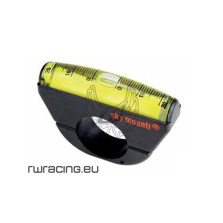

  17. lacayo
    lacayo Miembro activo
    21 Abr 2006
    614
    137
    Aqui tienes algo fiable:D
