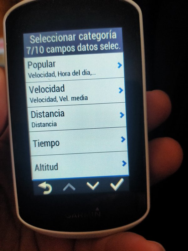

    Buenas , lo primero que tengo que decir es que soy muy pero muy negao para la.informatica y dispositivos tecnológicos.
    Bueno pues para no variar, vengo a pedir una solución , mi Garmin Edge Explorer no me.marca ni calorías ni distancia recorrida ,ya no se qué hacer seguro que algo lo hago mál pero no veo dónde puedo solucionarlo.
    Alguien me puede decir cómo solucionar el problema para ver la distancia que he recorrido y las calorías ?
    Decir que las calorías la semana.pasada si se veían como las contaba el Garmin, pero después de intentar solucionar lo de la distancia recorrida que no volvió a contar calorías ..
    La distancia recorrida no se ve ni al final ni cuando vas haciendo km que vaya subiendo ,lo dicho ni idea
    Decir que llevo sensor de cadencia ,velocidad y frecuencia cardíaca y funciona ok
    Bueno a ver si podemos solucionarlo ?
    Gracias
    Dejo una foto , distancia y calorías no funciona ....

    Puede ser por varios motivos, pero para empezar y de primero de Garmin si te sale en la pantalla una flecha, debes pulsar el botón de abajo que figura una estrella. Ves contándonos

    Enciendo el GPS y ...... Configuración de ciclismo ...pantalla de datos ... Pantalla 1 ...dispositivos y campos de datos ....

    Pregunta tonta...pulsaras el botón para empezar a gravar la actividad...

    Voy poniendo fotos de las pantallas que voy viendo y lo que tengo activado creo que está bien

    Este
    No suelo gravar recorridos , solo voy viendo datos y lo que veo es el resultado final de km recorridos en la ruta..
    Tiene que ver algo con los km que de van rrecoriendo ?
    Pienso que las calorías asta que no lleves un rato andando en bici no saldrán reflejados , es así ?
    Última edición: 4 Abr 2022

    Si no das al botón Start y luego el stop no te puede marcar distancia, para el GPS estás quieto, no sabe lo que haces.
    Calorías ni idea, si lo sincronizas con la app Garmin Connect (muy recomendable) te las da al acabar la ruta y subirse a la nube Connect:

    Gracias , pero otras veces los km.los veía según los hacia, no al final , las calorías no sé porque será..
