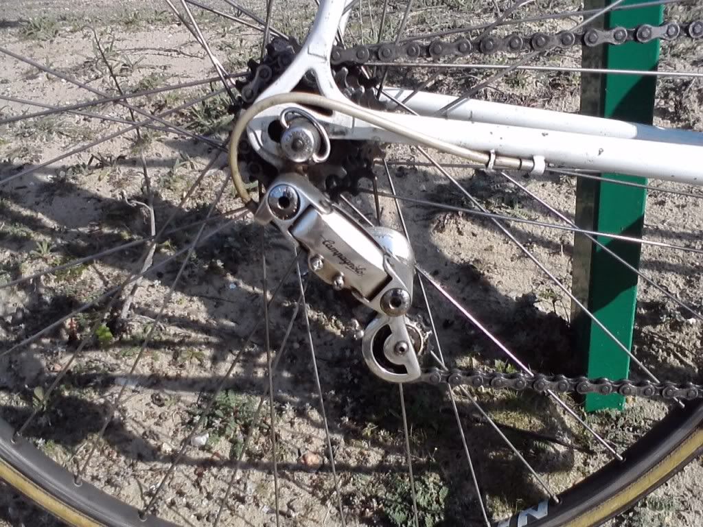

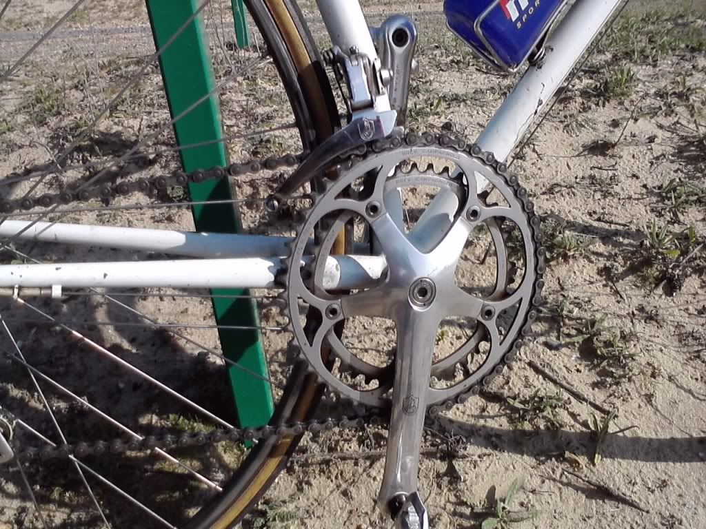

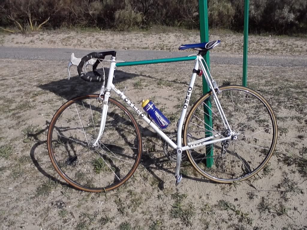

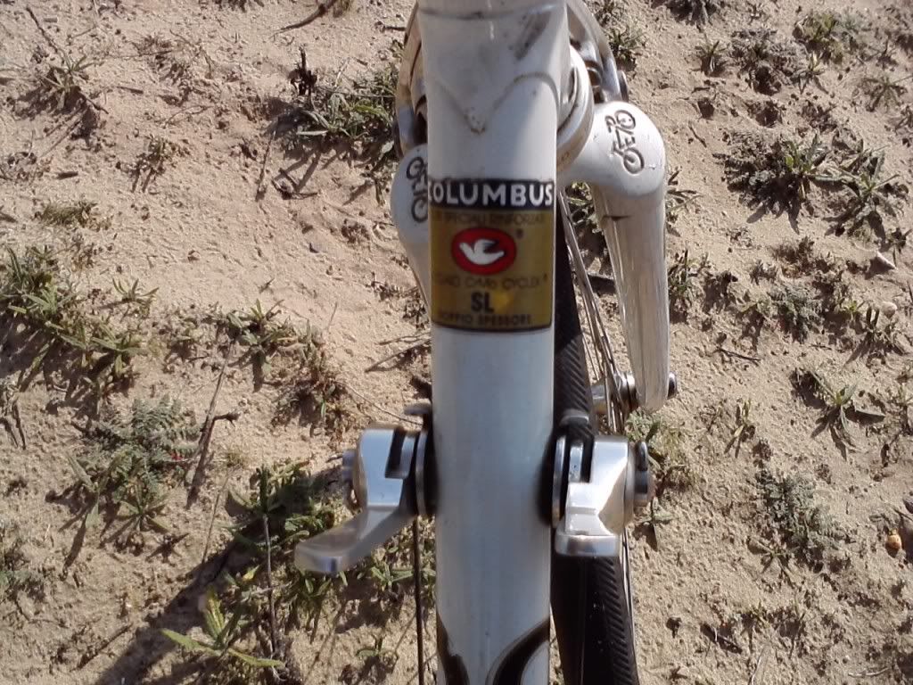

    Os cuelgo unas photos:
    Lo de que es una Pentax lo he supuesto al ver fotos de una roja que circula por el hilo del porno, pero la verdad es que no sé si la mía lo es, porque con la talla tan grande se desvirtúa un poco la curva del tubo del sillín tan característica. Y sí, me va grande, pero me adapto a lo que hay...

    Guau. Un poco grande pero guau. Es un C-record, ñam ñam. La cadena va corta, poner mas corona asi va a estar justo. La horquilla parece tener un golpe frontal, por lo menos en esa foto, la llevaria a una tienda tradicional para que lo miren y en su caso lo enderecen (algo que se hacia antes en impactos pequeños, ahora parece ser que no)
    El plato te lo hubiera dado, lo que pasa es que hasta el finde no lo puedo buscar. Aun asi vere, por curiosidad.
    Lo del piñon es verdad, + de 26 dientes puede tocar las roldanas en la corona , en realidad casi siempre, salvo contadas ocasiones; cuando cuesta encontrar piñon, muchos optan por el de Shimano, en ultimo caso por lo que vale no se pierde mucho por probar, pero esa cadena la veo corta corta.
    Las manetas de cambio ni las tocaba, estan cojonudas, preciosas. Campagnolo utilizaba un sistema de ruedas dentadas para sus sincros intercambiables: segun el color era regina de 6, o de 7 o Everest, o Campagnolo. Nunca fue fino, era cambio seco y algo tosco, eso le granjeo cierta mala fama, hasta que opto por la solucion Shimano: para que vaya bien, cassete, cadena, cambio y palancas mias. En cualquier caso, ese sistema es el que exporto a sus ergopower, los mismos trinquetes y ruedas dentadas, asi que si encuentras la que corresponde a tu piñon (lo cual seria la caña), ya sabes, desmonta una ergopower y tuning. Pero vamos, lo suyo es lo que llevas, eso de que una ergopower de 8 va cojonuda con un piñon cualquiera de 6... a lo sumo cambia, que no es poco
