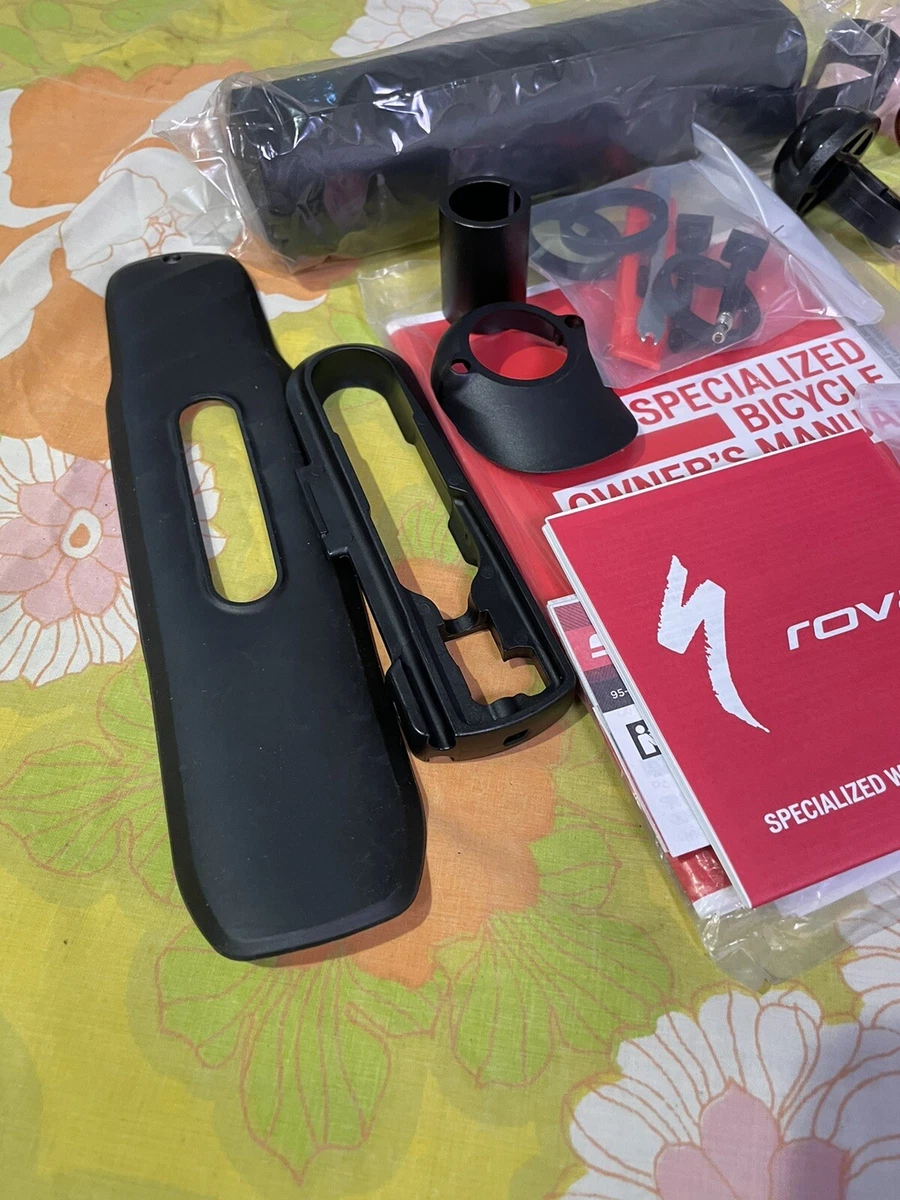

    ¿Alguien sabe donde va enganchado o colocado esto que venía con mi Diverge para llevar botella de CO2 y boquilla CO2?

    Entiendo que va dentro de la bolsita del swat al cuadro y lo que busca es que la botella de co2 no vaya dando botes y la tengas a la mano, en este artículo hay una foto:
    https://bikerumor.com/first-look-all-new-2021-specialized-diverge-gravel-bike-with-future-shock-2-0/
    Pero no va enganchado a ningún sitio, solo dentro de la bolsa
