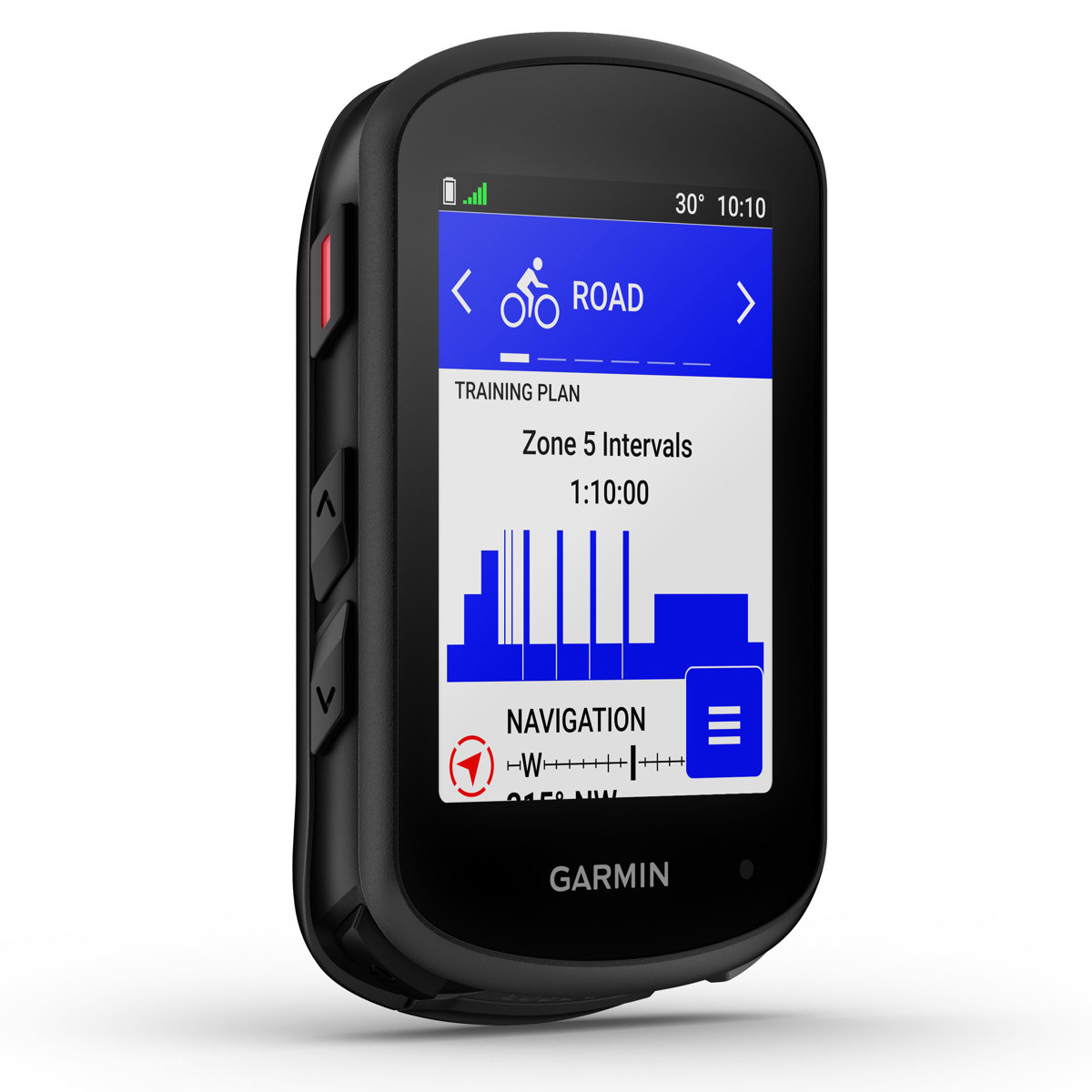

    Para los nuevos modelos version solar y los mismos o mayores marcos.
    EDIT: Mayores marcos, mucho mayores
    Medidas 530:50 x 82 x 20 mm
    Medidas 540:57.8 x 85.1 x 19.6mm

    Todas las versiones solares siempre son más grandes o bien tienen menos pantalla. En los Garmin Fénix ocurre igual.
